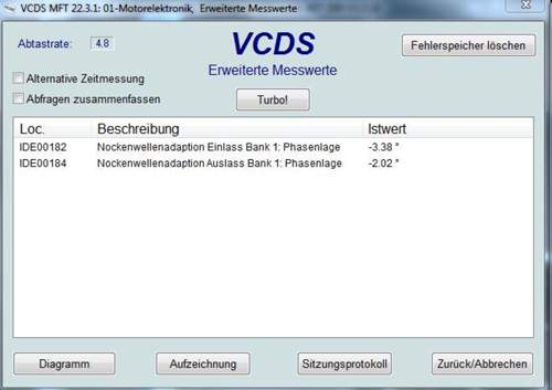

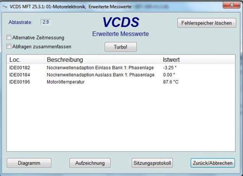

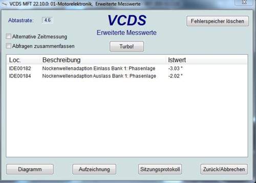

ich lese in gewissen Abstände mit VCDS die Werte der Nockenwellenadaption aus.
Bei KM-Stand 103000 und 110000 waren die Werte ok. Aktuell bei 130000km zeigt er mir auf einmal bei der Auslassbank 0 an.
Kann das sein bzw muss ich mich mit dem Thema steuerkettenwechsel beschäftigen?

Steuerkette 103000km
Steuerkette 130000km
Steuerkette 110000km

Bei mir sind die Werte MWB 209 auch auf 0
Und MWB 208 -3 das scheint aber okay zu sein.
