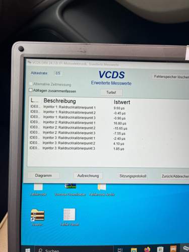

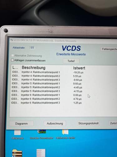

@CarDiaLectric anbei die Kalibrierpunkte der Injektoren:
Injektorenwerte
Welche Sollwerte genau bei deinem Motor gelten weiß ich leider nicht. Es heißt nur immer, dass +/-45 der Grenzwert sein soll.
Positive Werte deuten auf jeden Fall auf eine Verkokung hin und negative auf einen Verschleiß

Ich werde mal die Injektoren rausnehmen und über deren Bohrung die Kompression der Zylinder messen. Hast du sonst noch ne Idee was ich machen könnte?

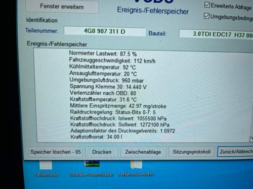

Kannst du noch die kompletten „Umgebungsbedingungen“ vom Fehlerspeichereintrag posten?
Danke für deine Rückmeldung, anbei die Umgebungsbedingungen:
Der fehler steht aber momentan nicht an, unruhig läuft er trotzdem
Hast du die kupferringe der Injekoren schon mal gewechselt?
Vielleicht sind die durchgebrannt und deswegen hast du an einigen Injektoren so starke Korrekturen in den + Bereich.
Ich kann mir vorstellen, dass das MSG deswegen einen Fehler ausspuckt, weil der injektor extrem viel mehr einspritzen muss.
Habe mal ein Video gesehen, wo die einen BMW M550D die Software auf Stage 2 gemacht haben und er hat dabei 6mg/hub mehr reinspritzen lassen und sagte, dass es schon das maximale ist.
Wenn du jetzt mal schaust, wieviel dein 4ter injektor reinpumpt, kann es die Ursache sein.

Vielen Dank für deine Nachricht. Ich habe tatsächlich festgestellt, dass es schwarze Ablagerungen im Bereich von Zylinder 4-6 gibt. Sieht aus wie Ölkohle. Ich hab mal die Dichtungen neu bestellt und schaue mal obs dadurch besser wird.

kleines Update:
Der Injektor am 4.Zylinder hatte keine Komplette Kupferdichtung mehr. D.H der Ring war in kleine Teile zerbrochen, was mir aufgefallen ist, nachdem ich ihn rauszog. Nun hab ich den Ventildeckel abgeschraubt und werde ihn mit einem Staubsauger versuchen von allen teilen zu befreien
