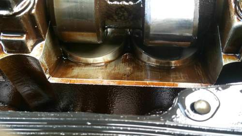

Dann habe ich meinen Zylinderdeckel mal runter getan, und mir die Hydrostössel angesehen. Weil es hört sich ein bisschen danach an. Dabei sind mir am ersten Hydrostössel ein paar "Flecken" aufgefallen.. Siehe Foto, rechte Seite. Sind die normal?
Die Stössel lassen sich leicht drehen, so ist es ja nicht. Wenn man mitm Finger drüber fährt merkt man auch nichts, also keine Vertiefungen etc.
Auf Verdacht neuen rein? Mir gehen langsam die Ideen aus. Also so richtig. Dauert nicht mehr lange, und ich fahre in die Werkstatt....

Wenn du die hydros wechseln willst empfehle ich dir gleich alle zu tauschen. Die Kosten nicht viel. Beim Einbau auch gut mit Motoröl (frisches am besten) "einlegen" damit diese nicht beim ersten starten einlaufen.
Um die hydros ganz auszuschließen fahr doch längere Strecke und schau ob das auch bei heißem Motor ist.
Das Geräusch ist permanent da. Immer bleim Lastwechsel gut hörbar. Ob kalter oder warmer Motor ist egal. Ist das dann ein Zeichen für die Hydros oder eher dagegen?
Die Hydrostössel hatte ich im Rahmen der ZKD komplett getauscht. Inklusive Ventilschaftdichtung. Der Motor verliert weder Öl noch Wasser. Sprich ZKD ist wohl dicht. Und die Ventile scheinen wohl auch so zu arbeiten wie erwartet. Wäre die Ventilschaftdichtung durch, würde ich erwarten etwas zu hören, wenn ich Öldeckel runter nehme. Ist aber nichts.
Sind die Hydros also neu???..denen fehlt Öl

Wenn der Motor gelaufen hat, sollten die Hydros gefüllt und hart sein.
Nockenwelle so drehen, dass die Nocke nach oben zeigt. Dann darf sich der Hydrostößel nicht einfach so herunterdrücken lassen. (z.B. mit einem dicken Holzstab oben drauf drücken)

So, bin heute endlich dazu gekommen zu gucken ob einer der Hydros einen Schlag hat. Motor laufen lassen, aus und Ventildeckel weg. Hab bei jedem Hydro versucht den mit der Hand runter zu drücken, aber hat sich nix getan. Liessen sich nur drehen, aber nicht drücken.
Bleibt der Öldruck. Aber da müssten ja eigentlich die Warnleuchten blinken. Was ich noch machen möchte: Durch die ZKD hat es ja einiges an Öl verteilt im Motorraum. Aber ich meine links am Getriebe frisches Öl zu sehen. Während der Ort des Durchschlags der Dichtung auf der anderen Seite war. Dort macht das Öl mehr einen trockenen Eindruck. Ist aber nur eine schwache Idee...
