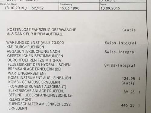

Also habe die Rechnung gefunden, Mercedes Benz hatte mir tatsächlich 2015, wegen dem Zündschalter, am Lenkradschloss, das Kombi ausgebaut!
USR wurde auch noch getauscht...
Bis jetzt war ich von den Mercedesgaragen in der CH, eh entttäuscht, musste immer nachhacken, weil mir
danach was nicht passte, zum Glück, kann ich selbst ein paar Kleinigkeiten erledigen, auch die Scheuerstelle am Verdeckkastenhalterschloss, konnte ich mit dem Dremel beheben..
Werde die Rechnung die nächsten Minuten hochladen......
Rg. Zündschalter

Ausbau v. Kombiinstrument ist unnötig, es bringt gar nichts.
Ok, welshalb mir Mercedes damals das Kombi ausgebaut hat, ist mir jetzt ein Rätsel, hole mal die Rechnung
hervor....
Weil damals ist sogar das Kunstoffglas gerissen, aber 2015 war es noch erhältlich, aber die Verbrauchsanzeige wurde dann falsch eingehängt unter dem Anschschlag, konnte ich 2020 dann selber korrigieren, nahm den Tacho selbst auseinander, Anzeige funktioniert seitdem tip top...
Ja so kann man die Werkstatt auslasten wenn es mal sehr ruhig ist - einfach ein Paar Arbeiten machen die gar nicht nötig sind. Kunde zahlt ja.

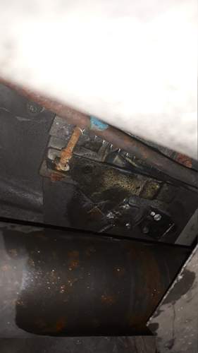

Hallo zusammen.
Ich hatte ein ähnliches Problem mit meinem Sl. Nach zweimaligen Anlassertausch und Zündschalter bin ich durch einen Zufall darauf gestoßen.
Bei mir war es eine nachgerüstete Diebstahlanlage mit einem Schlüsselschloss auf Sitzhöhe Fahrerseite am Kardantunnel Höhe Automatikwählhebel. Dieser Schlüsselschalter bewirkt durch einschieben und drehen das verschieben einer Metallplatte, sperrt mit der Metallplatte den Wählhebel und betätigt dabei einen Microschalter. Dieser legt den Anlasser tot. Bei mir hatte dieser Schalter 1 mm zuwenig Spiel. Nach biegen am Hebel des Schalters alles okay. Nur muss man dabei von unten ran. Er ist direkt unter dem Wählhebel zu finden.
Zur Info: Meine Diebstahlanlage ist außer Betrieb (kein Schlüssel), nur der Mircoschalter und die Metallplatte sind noch in Betrieb.
Diese Diebstahlanlage habe ich schon bei mehren Sl's gesehen. Viel Glück.
