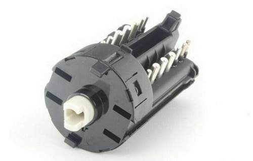

Konntest du das Problem zwischenzeitlich lösen durch den Tausch des Zyndanlassschalters? Habe das gleiche Problem und bin dankbar für Hinweise zur Lösung.
Matthias
Also ich hatte das gleiche Problem bzw. identische Symptome an meinem W140. Neuer Zündanlassschalter und dann war (und ist) alles gut. Hat sich wirklich ganz genauso geäußert. Und wie Fitzcarraldo schrieb: das Teil ist bei 129/140 kontaktseitig ordentlich belastet. Bei mir war es im übrigen eher eine Art von Oxidation auf den Kontakten, vor allem Klemme 50. Bin auch gespannt auf die Rückmeldung!
@111erBernd schrieb am 28. April 2022 um 18:15:43 Uhr:
Das Teil war bei mir vor 7 Jahren auch hinüber, seitdem Ruhe!

@Fitzcarraldo1 schrieb am 17. März 2022 um 00:38:03 Uhr:
Ich hab nur 20 Sekunden von dem Video gesehen - das genügte mir:
Vergeß dieses Video, es behandelt den W124 - Zündschloss ist total anders aufgebaut.

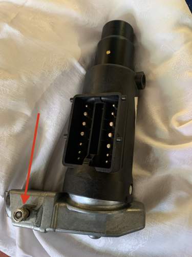

Außerdem ist bei Deinem Problem der Zündanlaßschalter der Verdächtige - der Schließzylinder brauch gar nicht ausgebaut werden.
Um an den Schalter ranzukommen muß das komplette Lenkradschloss ausgebaut werden - dann kommst Du an den Schalter heran. [siehe Bild unten]
Auch hier gibt es für den R129/W140 Videos im Netz, bzw. such in diesem Forum wo das Thema behandelt wurde.
Welches Teil kannst Du nicht finden ? 129 545 02 04 ? Hast Du die FIN angegeben bei Deiner Anfrage ?

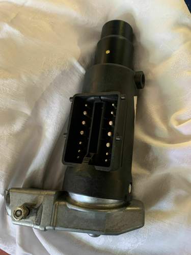

Also ganz kurz:
1. Untere Armaturenbrettverkleidung abmachen.
2. Querstrebe auf einer Seite lösen um den Stecker vom Schalter abzuziehen zu können. Zündschlüssel in Pos. 1
3. Falls der Aussteckschieber noch am Stecker vorhanden ist den Druckknopf eindrücken und den Schieber nach hinten ziehen - Stecker wird dadurch zwangsweise ausgesteckt. Wenn der Schieber fehlt den Stecker nach unten abziehen.
4. Kabelzug an der Seite vom Schloss abschrauben.
Jetzt gibt es 2 Möglichkeiten das Schloss herauszunehmen:
A. Komplettes Schloss ausbauen gemäß Bild unten. Dazu muß der Sperrbolzen zuerst nach oben herausgenommen werden.
B. Schließzylinder + Schalter ausbauen - die eigentliche Lenkradsperre verbleibt im Mantelrohr. Das wird oft von den
Youtubern gemacht. Ich nehme immer das komplette Schloss raus.
Steerlock-w140
Ausbau v. Kombiinstrument ist unnötig, es bringt gar nichts.
