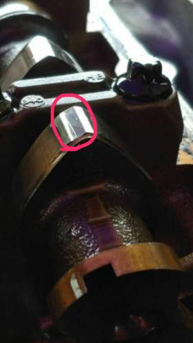

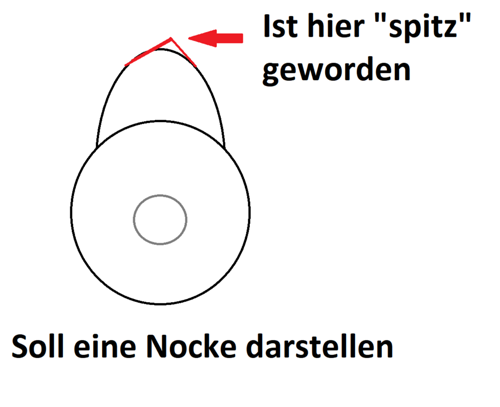

So neuer Stand. Habe nochmal mit der Werkstatt gesprochen. Die Nocken sind nicht scharf sondern eingelaufen, habe ich falsch verstanden bzw. dachte spitz = scharf. Wohl noch im Anfangsstadium wo man es eben besonders beim Kaltstart merkt das etwas nicht stimmt... soll aber schlimmer werden. Obs dem Motor gut tut keine Ahnung. Iwann wird es vermutlich so extrem sein dass die Ventile drunter leiden usw. Als Ursache wird vermutet dass die Vorbesitzer nicht gut gepflegt haben und wenig/kein/schlechtes Öl + ordentliches Gaspedal treten zu diesem Verschleiß geführt haben... oder Materialfehler. Er meinte auch dass so etwas eigentlich selten ist und die Motoren sonst eigentlich lange halten.
Sobald ich das Auto wieder habe kann ich mal genauer Bilder machen. Im Moment habe ich es mal skizziert wie der aktuelle Zustand der Nocken ist.
Da aber die Nockenwellen original 500€ +800€ (Ein- und Auslass) fast soviel kosten wie das was ich für das Auto bezahlte habe, werde ich das vorerst nicht reparieren lassen. Wenn dann müssen billigere oder gar gebrauchte her (bzw. ein andere Motor/Auto zum ausschlachten).
Werde mich da nun schlau machen müssen wo ich an solche Nockenwellen ran komme und was da alles zu beachten ist.... oder Auto zu Schrott fahren ...wobei es schade wäre da er sonst in einem scheinbar guten Zustand ist.

Ja, hat ihn auch gewundert. Ist das denn wie in meiner Skizze dargestellt schon der Ansatz von "einlaufen" der NW? Was ich da in google Bilder gesehen habe war noch viel heftiger wie bei mir. Da waren die Nocke teils schon fast weg bzw. einfach ein Ring.
Habe u.a. noch gelesen, dass die ja auch eine spezielle Härtebeschichtung habe. Würde dann ja heißen dass wenn meine schon Ansatzweise eingelaufen ist dass es dann eh nimmer lange geht bis die total eingelaufen sind da ja die Beschichtung weg ist?

So ich habe mal dein Bild was du oben gepostet hast genommen und markiert sofern das keine optische Täuschung ist sieht man da eine schöne einkerbung! Zwar total untypisch weil normalerweise schleifen sich die Nocken eher einfach flach! Aber das dürfte so nicht sein müsste eher verlaufen wie ein spitzes Ei und ohne Kerbe!
Ps die Nocke im Hintergrund hat aber ähnliche Anzeichen wie meine markierte
Ajusa kenne ich jetzt nicht kann ich nichts zu sagen!
Der Link ist nett und zeigt einen typischen Nocken schaden deiner ist wie gesagt total untypisch
Von daher würde ich dir auch raten einen gebrauchten Kopf zu kaufen NW tauschen samt Ventilfedern nicht das die Federn aus einer schlechten charge sind und die Ventile tiefer rein gehen als vom nocken gedrückt und dann zurück auf die nocken knallen und dadurch die Kerbe auf deinen NW s stammt!
Ja genau, das ist keine opt. Täuschung 🙂 die sind wirklich an dieser Stelle so flach "geschliffen" bzw. haben da wie du es nennst eine flache Kerbe.In meiner Skizze habe ich genau diese Fläche/Kerbe versucht darzustellen. Da diese Fläche/Kerbe letztendlich zu einer Spitze/Kante oben auf der Nocke führt habe ich auch immer von spitz gesprochen und damals fälschlicherweise von "scharf" da ich gedacht habe spitz = scharf :S
In dem Fall ist das also nicht normal und vermutlich ist auch die Spezialbeschichtung (wenn da eine drauf ist) beschädigt also => neue NW kaufen.
Yep die Nocken im Hintergrund haben das auch. Mysteriös, würde mich auch interessieren was da schief gelaufen ist. Ggf. kein Öl?
Die haben keine Beschichtung die nockenoberflächen sind aber Spezial gehärtet! Kein Öl würde eine raue Oberfläche zurücklassen fällt daher für mich raus
