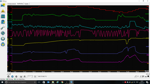

So, ich fasse nun nach all den Wochen die ich an meinem Auto Fehler gesucht habe und mögliche Problemteile ersetzte habe zusammen. Jegliches Bild und Videomaterial hänge ich am Schluss an welches man sich anschauen sollte da es teils mehr aussagen kann als dieser Text hier.
Zum Auto:
- Ford Focus MK1 DBW, 1.8. 16V, Bj 05/2001, Benziner, 3 Türer, 125 tkm
- Vor ca. 5 Wochen gekauft. Leider kein Scheckheft! Laut Händler wurde der Zahnriemen aber vor kurzem erneuert. Preis. 1600€ + 100€ für frisch gemachten TÜV = 1700€
Symptome:
- Ist das Auto länger gestanden. z.B. über Nacht und abgekühlt so ist es oft der Fall das das Motor sehr schlecht startet. D.h. Die Drehzahl fällt ab bis mittlerweile sogar hin zum absterben des Motor. Motor lief die letzten beiden Male erst wieder nach dem 2. Startversuch. Bleibt der Motor an so läuft er solange die Temperatur unter 80°C/90°C ist extrem schlecht, heißt er schüttelt sich und läuft hörbar unrund (besonders am Auspuff zu hören). Die Innenbeleuchtung flackert teils leicht zum unrunden Motorlauf. Ist der Motor warm (über 80°C/90°C) so fällt das extreme Schütteln weg aber ein nun etwas schwächer hörbarer unrunder Motorlauf ist weiterhin wahrzunehmen. (Siehe Video unten)
- Der Ansaugkrümmer war inne mit Öl benetzt. Woher das kommt ist unklar wobei der Schlauch der Kurbelwellenentlüftung ölig war. Auch oben wo die Einspritzdüsen im Ansaugkrümmer enden war der Ansaugkrümmer mit einer dicken schwarzen öligen Schicht verdreckt. Wurde nun gereinigt.
- Gefühlt hat der Waagen keine 100% Leistung. Teils drückt man das Pedal durch (2. Gang und da kommt nur ein gemächliches anziehen bei 3000+ U/min) ...als würde der Waagen randvoll beladen sein... hätte da etwas mehr erwartet bei 115PS und einer Person.. kann es aber nicht 100% beurteilen da ich keinen vergleich zu einem neuen FoFo mk1 habe^^.
- Die Klimaanlage hat nun zum zweiten Mal nicht auf Anhieb funktioniert. Ich habe sie eingeschallten, erst kam normal warme Luft (gefühlt sogar etwas wärmere) und erst nach ca. 5 min kam dann kalte Luft (Klimaanlage wurde dabei nicht nochmals aus und angeschalten etc.) Bin mir noch nicht sicher ob das ggf. am Abklemmen der Batterie lag und sie deshalb das erste Mal aus mysteriösen Gründen nicht auf Anhieb funktioniert.

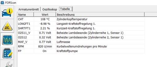

- Mit meinem neuen OBD2 Diagnose Geräte lässt sich nun etwas mehr aus dem Steuergerät hohlen. Dabei habe ich nun einen P1000 Fehler beim PCM ermitteln können. Soll wohl passieren wenn Batterie abgeklemmt wurde und noch nicht alle OBD Diagnosen durch sind. Bin allerdings schon über 50km gefahren und der P1000 ist immer noch da.

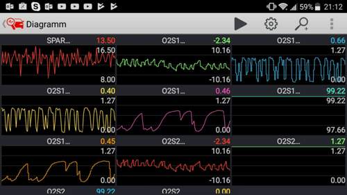

- Während der Fahrt per OBD2 bestimmte Sensorwerte usw. aufgenommen. Dabei ist aufgefallen dass der SPARKADV (Frühverstellung des Zündzeitpunktes) im kalten Zustand bei 3 und 7° schwankt, wenn er wärmer wird und die Drehzahl unter 1000U/min geht bei 10° bis 15° schwankt. Fährt man gleichmäßig schnell und hält das Gas so verschwinden die Schwankungen. Wenn das Auto mal z.B. im 2. Gang ruckelt so sieht man meist auch am Zündzeitpunkt Einbrüche des Graphen. Im Anhang ebenfalls ein Bild von diesen Schwankungen (bei warmen Motor im Leerlauf). Auch die Lambdawerte schwanken (O2S11S.VOLT.OBDII - Beheizte Lambdasonde (Zylinderreihe 1 Sensor 1) usw.

Einzig was ich mir nun noch vorstellen kann ist dass da iwas mit dem Zündzeitpunkt nicht stimmt. Was den aber so verstellen kann habe ich keine Ahnung. Die Lambdawerte schwanken mit dem Zündzeitpunkt. Da aber die Lambdasonde angeblich nicht im kalten Zustand beachtet wird kann die ja eigentlich nicht für den absterbenden, unrunden und schüttelnden Motorlauf beim Kaltstart verantwortlich sein.
Jemand bezüglich meines Problems noch eine Idee?

Bilder: Ventilspiel, Verdreckter Ansaugkrümmer, Zündzeitpunktschwankungen und Lambdaschwankungen bei warmen Motor (nach 25km Fahrt) im Leerlauf.
Ansaugkruemmer
Ventilspiel
Zuendzeitpunkt-schwankungen-lambda-schwakungen
Solange die Steuerzeiten nicht eindeutig geklärt sind, erübrigt sich jede weitere Antwort 🙂
Mit "eindeutig" meine ich nicht: Der oder Die haben gesagt, es passt !

Wieviele müssen das Wort "Steuerzeiten" noch sagen?
Ich könnte drauf wetten dass man auf den Nockenwellenrädern noch den Lackstift sehen kann! 😉

Wie kann ich selber die Steuerzeiten prüfen? Einfach dieses "Spezial"-Lineal hinlegen und schauen ob es passt? Wenn die Schlitze der Nockenwelle waagerecht liegen und somit das Lineal in beide Schlitze gleichzeitig passen müsste, sind dann die Steuerzeiten richtig? Wenn das alles ist kann ich das morgen mal schnell selbst überprüfen. Werde halt irgend ein Ersatzlineal suchen müssen.
Das Lineal allein hilft dir wenig. Da weißt du nur, ob die beiden Nockenwellen zueinander passen.
Ob die Nockenwellen aber zur Kurbelwelle passen, weißt du nicht !
Dazu brauchst du noch den OT Stift. Und das nötige Wissen, sonst liegt der OT Stift abgebrochen in der Ölwanne 😠
Wenn er den Stift und das Lineal hat braucht er dazu kein großes Fachwissen
Ich mach das nachschauen ob es passt sogar ohne spezialwerkzeug!
Nur er hat nicht die meiste Ahnung und es wäre nicht der erste abgebrochene OT Stift und wird auch nicht der letzte sein!

K, Habs vorerst in der Werkstatt machen lassen. Steuerzeiten scheinen i.O. Der Zahnriemen soll aber trotzdem nicht ganz perfekt sein und wohl etwas locker sein, aber angeblich nicht versetzt oder so.

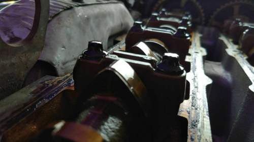

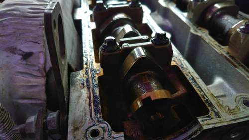

Allerdings ist aufgefallen dass ich eine "scharfe" Nockenwelle habe. Das ist mir damals auch schon aufgefallen dass die schon spitz ist (das hat man richtig gesehen/gefühlt dass da ne scharfe Kante und keine runde ist). nennt sich das scharf oder eingelaufen?
Wie das zustande gekommen ist weiß ich nicht. Ob da mein Vorbesitzer was dran "rumgefeilt" hat oder ob die sich iwie abgenutzt hat oder gar standadmäßig beim 1.8 verbaut wurde???. Keine Ahnung.
Werde morgen erfahren was es mich kosten wird die Nockenwellen zu wechseln (kommt ja gleich Zahnriemen etc. dazu). Vermutlich um die 600€

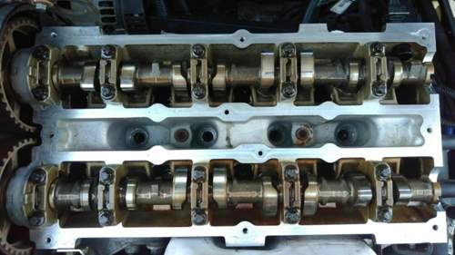

Hab hier mal nen paar Bilder (mittlerweile ist der Kopf schön geputzt und der Deckel mit einer neuen Dichtung versehen 🙂)

Laut den Bildern sind das normale Serien Nockenwellen! Nichts scharf! Wäre sie scharf wäre der Kopf breiter!
Edit
Habe mir gerade nochmal Bild 2 angesehen ist das eine optische Täuschung oder ist da eine negative Wölbung oben linke Seite der nocke?
Wenns keine optische Täuschung ist ok dann ist die NW Schrott obwohl ich Sonnen schaden noch nie an einer nocke gesehen habe!!

Wurden die Steuerzeiten mit den vorgeschriebenen Werkzeugen geprüft????
Wenn ja, liegt ein Fehler vor! Denn bei diesem Motor gibt es keinen "lockeren" Zahnriemen. Die Spannrolle ist federbelastet und selbständig nachspannend. Wenn da etwas "locker" ist dann stimmt die Einstellung nicht. Oft reicht da ein "halber" Zahn pro Welle schon aus.
Nockenwellen sind spitz zulaufend. Scharfe Nockenwellen haben einen flachen Kopf und steile Flanken. Eingelaufene Wellen bei diesem Motor sind total unüblich. Eben wegen dieser feinen Spitze des Wellennockens ist eine genaue Einstellung notwendig.
