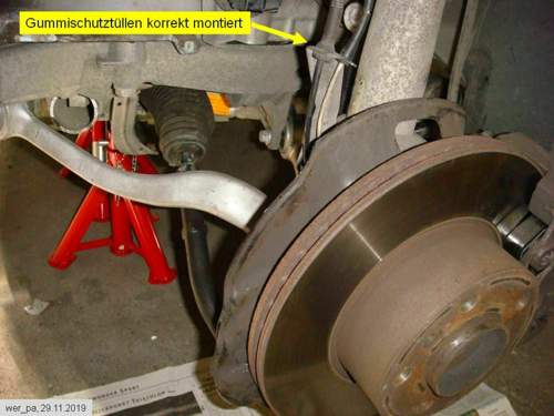

Symthome aktuell sind "Ich verlier meinen Linken Vorderreifen" Gefühl im Lenkrad beim Bremsen, sowie komische Geräusche (irgendwas zw. sehr helles schleifen und Dynamo hochdrehen ) beim Anhalten am Berg mit voller Last auf der Vorderachse😕. Dazu kommt bei Kontrolle der Innenflanke (Rissstelle)

Zunächst, so vermute ich, sind deine Zugstreben durch. Flattern im Lenkrad beim Bremsen ist meist das Symptom und ist auf dem Prüfstand kaum oder nicht zu erkennen. Das Geräusch könnte daher kommen, dass die Zugstrebe bei voller Last (Bremsen am Berg) Kontakt zur Radhausabdeckung bekommt. In dem Fall schleift sich eine kleine Kerbe an dieser Stelle in die Zugstrebe. Schau mal genau.
Zudem stimmt die Geometrie nicht. Ohne Gewichte kannst den Kram nicht wirklich einstellen oder kontrollieren. 68 Kg auf Fahrer- und Beifahrerseite und hinten mittig auf dem Rücksitz. 21 Kg mittig im Kofferraum bei vollem Tank. Alles andere brauchst gar nicht erst versuchen.
Wow! Danke! tatsächlich is ne Kerbe in der Zugstrebe😮 , hatte mir nichts dabei gedacht, da mir dies erst nach meinem "Autobahnstunt🙄" aufgefallen ist und ich dachte das der Stahlcord sich hier reingearbeitet hat.

Es kann schon sein, dass die Zugstrebe schon nach so kurzer Zeit den Geist aufgegeben hat. Da gäbe es mehrere Gründe. An deinem Wagen würde ich annehmen, dass der Spurlauf total verstellt ist. Auf ebener Fahrbahn merkst das gar nicht, aber in Spurrinnen und anderen Unebenheiten, da macht die Kiste dann was sie will. Bei korrekt eingestellter Geometrie kannst die Spurinnen in einem etwa 15 Grad Winkel anfahren und der Wagen bleibt dennoch beinahe wie auf schienen.
Der Wagen kann sich vorn auch schwammig anfühlen wenn hinten eine Spurstange hinüber ist. Ich würde dir daher nahelegen, alles nochmals beim TÜV ganz penibel kontrollieren zu lassen. Dann, wenn nichts weiter aufgefallen ist, beide Zugstreben tauschen und den Wagen "MIT GEWICHTEN!" vermessen lassen. Die Gewichtsangaben sollten möglichst genau eingehalten werden, dann hast hinterher auch Freude beim Fahren und der Verbrauch ist auch geringer. Denk dran, die Schrauben der Zugstreben im "eingefedertem Zustand" festziehen.

Ein Foto habe ich leider nicht. Dort wo die Zugstrebe die Radhausschale berührt, dort schleift sich dann eine kleine Kerbe ins Aluminium der Zugstrebe, so als würdest Du auf der Zugstrebe das Ende der Radhausschale markieren. Ist dann tüchtig blank und eigentlich gut zu sehen.
Hallo habe mir nach Deinem Bericht mal eine Explosionszeichnung von der Vorderachse angesehen. Meiner Meinung nach hast Du ein kaputtes Gummilager an der Zugstrebe oder der ganze vordere Rahmen hat so viel Spiel das dein Reifen gegen die Karosserie drücken kann.
Wieviel km hast du? Weil das noch die Original Zugstreben sind?! Das sind auch 100% die Gummi Lager ausgeschlagen. Bitte Lemförder einbauen, und in Fahrposition anziehen. Und zum BMW zum einstellen.

Weder in der Werkstatt, noch bei der DEKRA, noch beim TÜV haben sie die ausgelatschten Zugstreben erkannt. TÜV und DEKRA schauen eben nur von unten und von der gegenüberliegenden Seite. Auf dem Prüfstand sieht man offenbar nicht, dass das Lager der Zugstrebe total ausgelutscht ist. Jetzt kürzlich haben die wieder nicht gesehen, dass hinten ein Querlenker angeschlagen war. Von unten gesehen war die Gummimanschette noch ok, oben war sie total bröselig und leichtes Spiel hatte das Teil auch. Das siehst eben von unten nur mit einem Spiegel.
