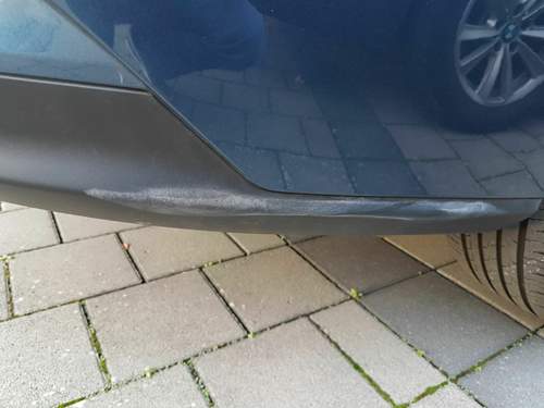

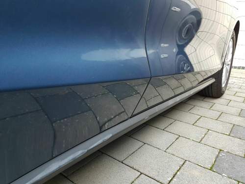

irgendwo muss ich mit dem Wagen dran gekommen sein. Die Plastikschürze auf der Beifahrerseite sieht beschädigt aus. Anbei Bilder, ich nicht genau sagen kann, wie das Teil heisst.
Weiß jemand womit man diesen Kunststoff wieder schwarz bekommt? Es scheinen keine tiefen Kratzer zu sein. Wenn man mit dme Finger drüber fährt, ist nicht zu merken.
6 Antworten
Das scheinen Reste von ner Politur zu sein. Kannst es mal mit nem Kunststoffreiniger und mit Mikrofasertuch versuchen. Beim nächsten Mal besser aufpassen und ggf mit Krepp abkleben
Entweder wie oben geschrieben mit Kunstoffreiniger oder wenn es nicht hilft mit Nass mit einem Schmutzradierer. Danach unbedingt mit einer Kunststoffpflege hinterher.
Das wäre super wenn es nur das wäre. Was empfehlt ihr da für einen Kunststoffreiniger?
@hothatchback schrieb am 8. November 2020 um 20:31:56 Uhr:
Koch Chemie Nano Magic Plast Care. Benutze ich auch. Ist auch für Dichtungen gut. Nur nicht im Innenraum benutzen.
Werde ich mal testen. Danke.
Koch Chemie Green Star Reiniger (habe ich noch hier) hat schonmal ein bißchen was gebracht, aber lange nicht alles entfernt.
Und endlich ein Feedback dazu: Nano Magic Plast Care hat super funktioniert. Ist nicht billig aber alles steht in sattem schwarz da.
