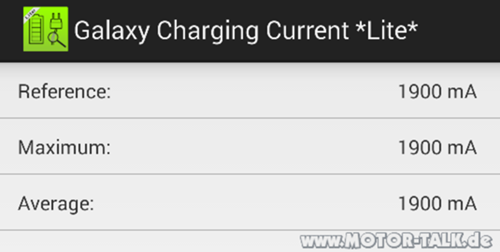

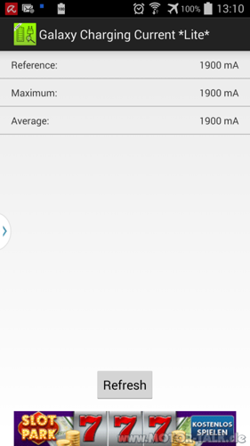

Es gibt eine App, die den Ladestrom anzeigt. Lad sie mal runter und schau mal, was sie während der Ladung anzeigt.
@kotakpay schrieb am 14. März 2015 um 12:56:01 Uhr:
Android ? Wie heißt die App ? Weißt Du das zufällig ?
Galaxy Charging Current
@kotakpay schrieb am 14. März 2015 um 13:03:09 Uhr:
ok, mit 230 V Ladegerät sind es 1900 mA, teste später im Auto auch.

Habe es probiert...oben über den Rand und unten rüber lädt es.
Allerdings liegt es dann nicht sicher und vertuscht leicht.
Die Ladung mit Wireless Charging ist laut der App genauso schnell wie mit den Ladegerät.
1900mA werden angezeigt als Max und IST Wert

Aber wie kannes dann sein, dass du innerhalb von 21min nur 6% laden konntest?
Ich teste es jetzt mal mit meinem 1,8A Netzadapter, habe gerade eh nur 12% Akku😉
Also nach 21min habe ich 36%. Das kommt ungefähr hin, weil nach ca. 80-90min habe ich schon 100%.
Ladestrom ist 1,8A, Akku hat 3000mAh Kapazität.

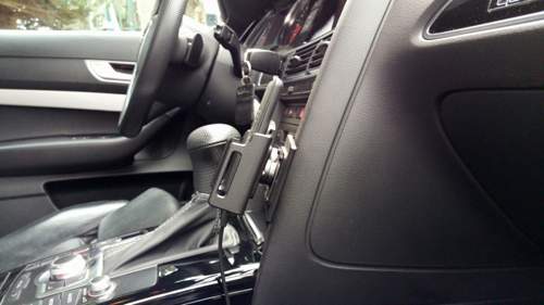

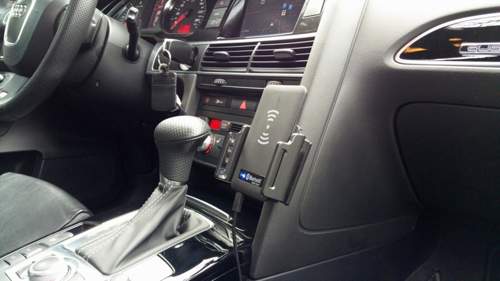

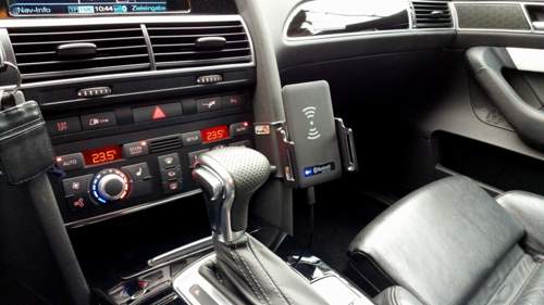

Hier mal mein QI Lader, vielleicht als Anregung...
Ich habe immer einen Bumper ums Handy, wollte einen Lader der universell verstellbar ist und für alle weiteren Handys passt. Die wenigen angebotenen universal Qi Lader gefielen mir nicht, also habe ich selbst was gebaut.
Zum Einsatz kam der ProClip und eine universal verstellbare passiv Kfz-Halterung von Brodit. Dazu habe ich mir den dünnsten QI Lader am Markt über Alibaba gesucht.Die Fläche an der Brodithalterung musste noch etwas abgeschliffen werden, damit der Lader mit 0,5mm Abstand zum Handy dazwischen passt.Der Lader ist auf die bearbeitete Fläche aufgeklebt, lässt sich leicht öffnen und hat im Inneren ein Bohrung um die Halterung noch verstellen zu können.
Zusätzlich habe ich einen NFC Chip im Lader integriert um mit Tasker die Appstarts realisieren zu können.
beim Einstecken läuft automatisch folgendes ab:
Bildschirm entsperrt
Bluetooth eingeschaltet
Blitzer startet im Hintergrund
Player startet im Hintergrund und ist mit Bluetooth Dongle zum MMI verbunden
Torque startet im Vordergrund
beim Entnehmen vom Handy wird alles wieder beendet, ohne Kabelsalat und ohne einen Finger krumm gemacht zu haben
NFC war nötig, da sonst auch beim Auflegen auf das Heim QI Pad immer Musik gespielt hat 😉
Ich hab den Lader nun schon in der 3.Generation (Note2,3,4) im Einsatz und bin top zufrieden damit.
PS: 1900mA sek.Akkuladestrom schafft kein QI, dafür ist der Wirkungsgrad bei Induktion zu schlecht.Da stimmt was bei der Messung nicht.

Ich kann nur sagen was die App mir anzeigt 🙁
Es lädt jedenfalls entgegen meinen Erwartungen entsprechend... schnell 🙂
