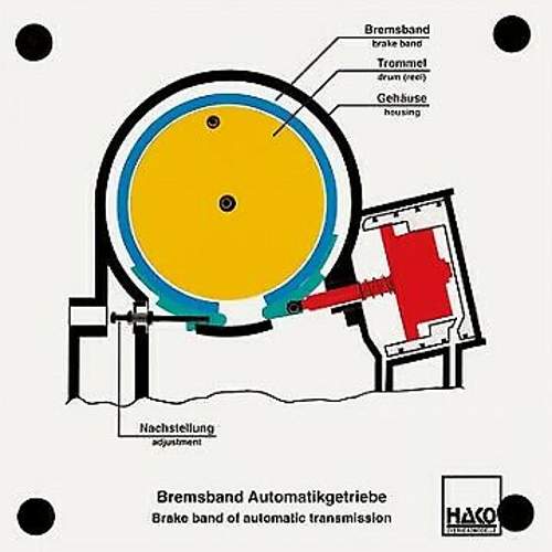

Ein Schaltgetriebe unterscheidet sich grundlegend von einem Automatikgetriebe. In einem Schaltgetriebe sind Zahnradpaarungen, die über Syncronringe eingebremst und über Schaltmuffen in den Kraftfluss geschaltet werden. Auszug aus wiki, dann brauch ich nicht so viel schreiben: "Sie bringen durch Reibung Zahnrad und Schaltmuffe des gewählten Ganges auf gleiche Drehzahl, so dass dieser ohne Zwischengas eingelegt werden kann."
Die Syncronringe sind also genau dafür gedacht, drehzahlunterschiede auszugleichen. Der Motor ist durch die Kupplung mechanisch von dem Getriebe während des Schaltvorgang getrennt.
In einem Automatikgetriebe sind Planetenzahnradsätze, die jeweils,vereinfacht beschrieben, mit Bremsbändern auf den Sonnenrädern gehalten werden. Die Planetenzahnradsätze sind alle im Eingriff und der jeweilige Gang wird über das betreffende "Bremsband" in den Kraftfluss geschaltet und gehalten. Da über die Motordrehzahl( angenommen Wandlerausgangsdrehzahl gleich Motordrehzahl) alle Sonnenräder gleich schnell drehen, ist der Drehzahlunterschied, die über die Bremsbänder ausglichen werden muss, gering. Entscheidend ist eher die Haltekraft, die hydraulisch auf die Bänder wirkt. Durch Änderungen des Planetensatz ändert sich nicht die Eingangsdrehzahl während des Schaltvorgang. Erst danach.
Eingangsdrehzahl * Übersetzung ( eingebremster Planetenzahnradsatz) = Ausgangsdrehzahl.
Wenn nun in "N" geschaltet wird, läuft der Motor mit Leerlauf und die Abtriebseite Rad dreht sich weiter. Wenn nun wieder ein Gang eingelegt wird, wenn man in D zurückschaltet, müssen das Bremsband des gewählten Planetenzahnradsatzes erst hohe Drehzahlunterschiede einbremsen, bis sie die Haltefunktion wieder übernehmen können. Das erhöht den Verschleiß der Bremsbänder. Die Bremsbänder in einem Automatikgetriebe sind eher dafür ausgelegt, Haltekräfte zu übertragen und nicht hohe Drehzahlunterschiede einzubremsen. Auch wenn Sie allgemein "Bremsbänder" genannt werden. Um Drehzahlunterschiede auszugleichen ist der hydraulische Wandler gedacht.
Zusammengefasst:
Während der Fahrt oder an der Ampel auf "N" schalten erhöht den Verschleiß der "Bremsbänder", wenn man nach D zurück schaltet. Je höher der Unterschied Wandlerdrehzahl Getriebeeingangseite zu übersetzter Raddrehzahl, desto höher die Belastung der "Bremsbänder"
Der Leerlaufschalter wurde u.a. dafür erfunden, das Fahrzeug bewegbar zu machen, wenn der Motor nicht läuft. Was wiederum nicht heißt, das man ein Automatikgetriebe über lange Distanzen abschleppen soll. Das kann es auch nicht ab.
P.S. Bremsbänder bitte als Allgemeinbegriff sehen. Moderne Automaten haben auch häufig Lamellen oder andere technische Rafinessen, die möglicherweise Verschleißresistender sind. Das Grundprinzip des "Halten" ist geblieben. Rutschende oder verschlissene "Bremsbänder" kommen einem Totalschaden eines Getriebes nah, wenn Sie getauscht werden müssen.
Auch nicht gut ist das sogenannte Wandlerpumpen. An der Ampel auf der Bremse stehen, Drehzahl erhöhen und dann erst die Bremse loslassen. Dabei schießt die Getriebeöltemperatur unnötig in die Höhe...
Bremsband 1
