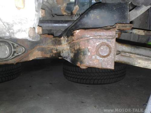

Starte hier mal ein neues Thema, damit das alte nicht zum Blog ausartet und nicht zuviele Teilaspekte durcheinander geraten.
Für mich sieht der Korrosionsansatz deformationsbedingt aus. Das muss schon ein ziemlicher Schlag gewesen sein. In der Nähe des Motorlagers ist auch der Stehpfalz eingedrückt.
Kann man hier von einem sachgemäß instandgesetzten Fahrzeug reden?
Ist das ein Schaden, instandgesetzt oder nicht, auf den der Verkäufer hinweisen muss?
Gut zu erkennen ist außerdem, dass die Ölwanne neu eingedichtet wurde und dass am Flexrohr rumgeschweißt wurde.
Achskörper von vorn

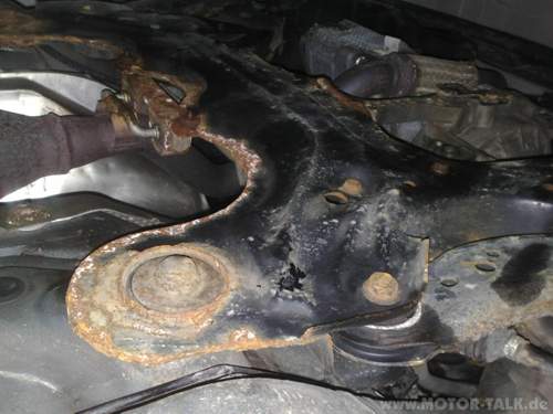

Querlenker links

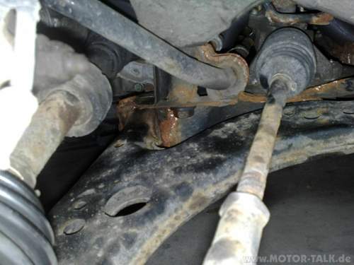

Achskörper von links

also was du da siehst ist faszinierend. das is eben n ganz normaler ungepflegter "unterboden". wo soll den was beschädigt sein? wo soll die ölwanne abgedichtet sein (btw fehlt da n bild? ich seh netmal ansatzweise ne ölwanne)? und ein flexrohr reist in 10 jahren minderstens einmal. also tauschen oder schweissen.
du hättest dir einen neuwagen kaufen sollen.
du übertreibst ja mächtig. soll ich dir unsere golf´s von unten zeigen?! achja und die hatten keinen Unfall😁 rosten trotzdem und auch des flexrohr ging schon hops.
Ungenaue Ausdrucksweise meinerseits. Muss heißen Ölwanne (nicht im Bild). Da habe ich kein Foto gemacht, weil ich es zweifelsfrei selbst erkannt hatte und Euch nicht weiter mit der Beurteilung belästigen wollte.
Warum nimmt jemand die Ölwanne ab, außer, es klaffte ein hässliches großes Loch drin und welche Folgen hatte das für den Rest des Motors?
Auffällig finde ich, dass die Stellen, wo noch schwarze Farbe drauf ist, dort sind, wo in meiner Vorstellung auch bei einem Aufschlag geringere oder keine Dehnungen aufgetreten sein müßten.
Die gesamte Aufnahme für den Querlenker, in Fahrtrichtung die vordere, ist angerostet. Im Bild von der Seite sehe ich, dass die Farbe nur wenige cm dahinter noch Intakt zu sein scheint.
So oder so Farbe drauf. Spur einstellen, das Lenkrad steht nämlich schief. Und dann hält das noch viele Jahre.

Wenn ich schreibe, die Ölwanne ist nicht im Bild, ist das nicht ganz korrekt. In Bild 3 sieht man den unteren Teil, logisch das Flexrohr sieht man ja auch. Und direkt daneben die besagte Delle im Stehtpfalz.
Die sieht für mich aus, als sei sie Guss. Aus Deiner Antwort lese ich, dass die aus dem Werk original als Blech gekommen sind. Oder wie ist es zu verstehen, dass der Maulwurf sie eindrücken könnte?
Nur mal angenommen, diese drei Beschädigungen stehen im Zusammenhang, welch Schadenshöhe ist anzunehmen, wenn einem mal der Asphalt in der Kurve ausgeht und neben der Straße sind nicht nur Maulwurfshügel sondern auch Steine?
Da war sicher noch Reifen und Felge fällig, Ölwanne erstetzen, evtl. Stoßstange, Querlenker, Radlager, Spurstange, Lenkgetriebe.
Es stellen sich in einem Solchen Szenario mir dann zwei Fragen, ist von dem Unfall noch mehr nachgeblieben als die Beschädigungen im Bild (Flexrohr, Vorderachskörper und wie verbogen ist er?) und ab welcher Schadenshöhe muss ein Autohändler auch einen fachmännisch reparierten Schaden angeben?

So wie die Schrauben aussehen wurde dort noch nie was gemacht.
Diese hätten auch ersetzt werden müssen da dort Dehnschschrauben verwendet werden.
Also ich kann nicht sehen das dort beschädigungen sind oder waren.
