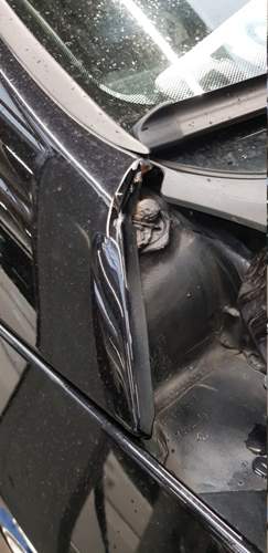

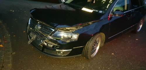

So ich starte hier mal einen Thread von meinem Passat und dem Auffahrunfall den ich hatte.
Der Thread soll einen kleinen Einblick in den Reparaturverlauf meines Passats zeigen. Ein Grossteil konnte ich durch meine Ausbildung selbst erledigen.
Durch den Aufprall hat es den kompletten Schlossträger, Stossstange, Scheinwerfer, Kotflügel links, Haube und den unteren Teil der A-Säule links und rechts beschädigt.
Plan war ursprünglich einen Schlachtpassat in der selben Farbe aufzutreiben, sodass ich nichts hätte lackieren müssen (da wusste ich noch nichts von der Beschädigung an der A-Säule).
Da es nur schwarze Passats mit PDC, SWRA oder beiden gab, musste ein anderes Fahrzeug herhalten.
Durch Zufall bin ich auf einen Passat in blau gestossen mit dem selben Motor wie meiner, aber mit Motorschaden.
Nach einer kurzen Besichtigung ob Stossstange, Haube und Kotflügel intakt sind wurde der Schlachter gekauft.

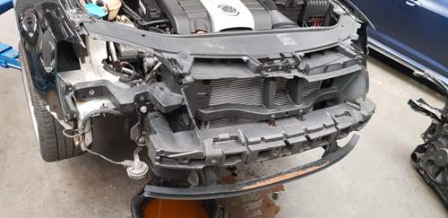

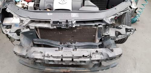

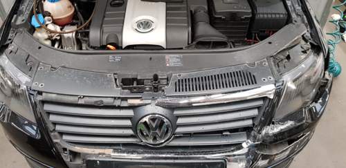

Erster Schritt war Schlossträger umbauen, da ja alles 1 zu 1 identisch ist. Natürlich ist beim Spender die Schraube am Kondensator und die Leitung so gestgegammelt, dass die Schraube abgerissen ist. Also noch ein neuer Kondensator fällig.

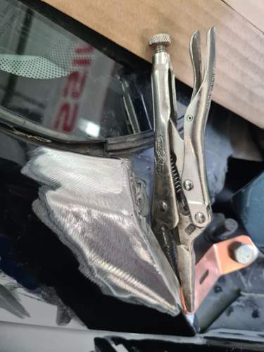

Freitag Nachmittag hat ein befreundeter Spengler noch die A- Säule gerichtet.
Gestern Stossstange provisorisch montiert und Blinker angeschlossen und den Passat zum befreundetem Lackiere gebracht.

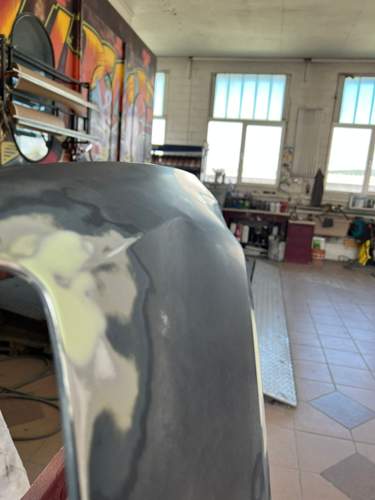

So auch wenn es hier lange ruhig war, ist doch ordentlich was gegangen beim Passat.

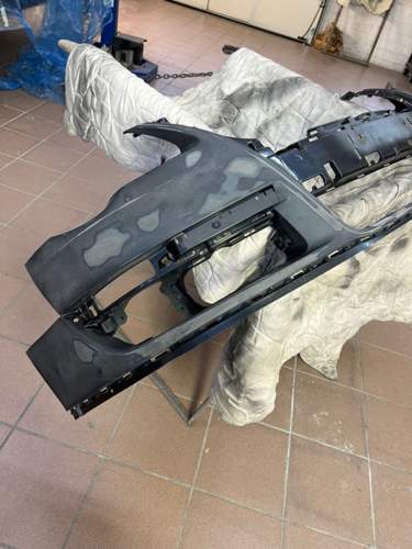

Mein Kumpel konnte alle Teile zum lackieren Vorbereiten und auch Lackieren. Leider gab die Stossstange doch mehr Arbeit als gedacht, da sehr viele kleine Lackbeschädigungen vorhanden waren und alles gefüllert werden musste.

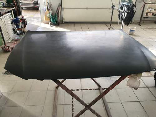

Die Beule in der Haube, sowie im Kotflügel wurden entfernt. Leider hat der Flügel einen kleinen knick an der Kante zur Radhauswölbung. Das stört mich soweit aber nicht, da man es im fertigen Zustand fast nicht sieht.
Ich hab nun alles wieder zusammengebaut incl. neuen schwarzen Halogenscheinwerfer von Depo und Philips 150% Lampen.
Winterräder hab ich auch gleich montiert und die vorderen Kotflügel von Innen wieder mit Wachs konserviert.
Ich bin mega froh das ich meinen Passat jetzt wieder hab und auch das ich ihn repariert habe.
