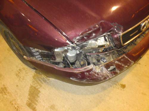

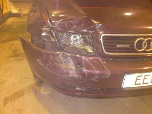

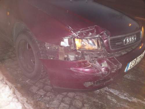

Hi, hab heut gegen 17 Uhr glaub ich mein Auto gekillt ;(
wollt mal fragen ob mir wer schon mal nen grob übern Daumen gepeilten Wert nennen kann, mit was für ner Summe man rechnen muss um ihn wieder zu richten?
Er fährt ansich noch föllig normal, die Spur is evtl. nen bissel verstellt, zieht minimal nach rechts glaub ich. Aber schaut am besten die Bilder an.
Mein Wagen is Vollkaskoversichert, jetz is halt die Frage ob des nen Wirtschaftlicher wird od nich, ich geh eig. stark davon aus. Ich will eig. keen anderen, weil bei meinem weeß ich was ich hab, frist keen Öl, is Trocken u läuft Spitze u auch von der Ausstattung hat er fast alles was ich brauch.
Porblem is, ich kann nix selber machen, bin kein Schrauber, wenn dann kommt nur miene Werkstatt in frage. Is ne VW-Vertragswerkstatt mit Audi Service od wie man das halt nennt.
Mfg
ein trauriger Dead

Wichtiger wären Bilder von der Seite gewesen, also wie die folgenden Spaltmasse aussehen, der Rest sieht nich so wild aus wenn der Träger keinen abbekommen hat auch nich. Wenn die Airbags noch zu sind kannste dem lieben Gott schonmal danken, erstens war es nich so schlimm, zweitens wäre es dann sicher ein Totalschaden gewesen, weil es sauteuer is das alles auzutauschen vorne...

ja ich denke das könnte knapp werden. Hängt halt davon ab wieviel der Wagen ohne Unfall nich Wert ist. (KM,Ausstattung)
Wie hoch war die Geschwindigkeit? Sind die Airbags offen? Wenn der Längsträger nicht gestaucht ist könnte es vielleicht noch reichen für ne Reparatur.

Achso, Airbags sind zu u die Geschw. muss iwo bei 40-50 denk ich mal gewesen sein, bin mit 60 im Verkehrgeschwommen u hab nur kurz noch bremsen können dann hats scho geknallt 🙁
Ich gehe mal ganz stark davon aus, das dies ein Wirtschaftlicher Total schaden ist.

Schätzung: Richtbank, Schloßträger, Kotflügel, Motorhaube, Scheinwerfer, (Luftfilterkasten, Hupe, Aufpralldämpfer usw.) Halte dich gut fest.

Ja mein "glück" war wohl das ihc doch recht stark versetzt in den anderen rein bin.
U ich glaub die weiteren Spaltmaße passen alle, muss ich noch mal schaun, da hab ich ehrlich gesagt garnich so genau geschaut. Stell dann Montag noch mal ein Paar Bilder von der Seite rein.

So, hab noch mal geschaut wegen den Spaltmaßen, selbst der getroffene Kotflügel passt noch absolut von den Spaltmaßen, zumindest unterhalb der A-Säule, zur Motorhaube natürlich nich mehr. Alle anderen Spaltmaße der Beifahrerseite passen auch noch, Tür öffnet u schließt problemlos. Auto geht heut in die Werkstatt u dann heißt es abwarten was nu wird. Konnte ihn doch schon am Samstag nach hause bringen.
Evtl. stehn die Chancen doch nich ganz so schlimm u ich kann ihn reparieren lassen.

Bei dem Wagen und der Menge an Schrottautos, die dank der Abwrackprämie zu 1000en mittlerweile zu finden sind, würde ich auf Gebrautteile zurückgreifen, und den Wagen dann erstmal in Eigenregie reparieren.
So wie der Unfall ausschaut ist es nicht wirklich schlimm. Wenn du das Auto noch fahren willstdann würde es sich mal lohnen ein paar Wochenenden zu investieren und den herzurichten.
Bis auf die Lackierung und die Spureinstellung sollte nichts schwerwiegendes dabei sein, was man nicht mit Standardwerkzeug und Geduld schaffen kann...
Bei einer Reparatur in einer Fachwerkstatt würdest du mit 2000 euronen sicher dabei sein, und das ist eher tiefgegriffen...

Also mein guter wird repariert 🙂
Es wird jetz eine Riegerfrontschürze verbaut u damit es nich ganz so bescheiden aussieht wird gleich auch noch ein Heckschürzenansatz verbaut. Seitenschweller kommen später. Btw das is kein GfK gelumpe, sowas kommt nich ran! Ich weeß jetz werden sicherlich wieder einige schreien "Iiiiiiiiihhhhhhhhh McDoof tuning" usw. bitte lasst euch nich aufhalten wenn euch das gut tut🙄
