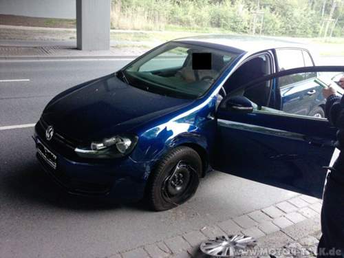

Heute ist mir eine Dame rechts in die Seite reingefahren.
Vorder u Hintere Tür.
darunter B-Säule u schweller verbeult.
Hinten kotflügel zerkratzt..
Fensterheber funktioniert nicht mehr vorne, Hintere tür geht nicht ganz auf.
Karosse verzogen.. an vielen ecken stimmen keine spaltmaße mehr.. 🙁
was meint ihr was wird nun aus dem wagen?

Hallo, 🙂 ihr seit ja lustig..
die von mir genannten geschwindigkeiten stimmen.. und eins noch.. weder ich noch sie hat gebremst! erst nach dem knall..!
laut gutachter, kein totalschaden! Puuuhhh!!

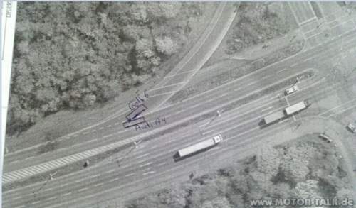

Könntest du vielleicht kurz erläutern im welchen Winkel der Unfallgegner dein Auto rammte, damit auch "Markenfrei" dir folgen kann. Danke 😰

Hallo,..
der Winkel.. keine ahnung..aber im angehängten foto seht ihr wo mir der Golf 6 reingefahren ist könnt euch den winkel errechnen 🙂
Unfallort
Unfallgegner
Original geschrieben von lover18gue
ja 🙁 echt keine lust soviel arbeit nochmal in ein Auto zu stecken...!!! Habe keine Schuld.. Ich war auf normaler Spur rechts, sie kam von der schnellstrasse abgefahren auf die strasse, hat mich übersehen... BUMS!!
Daraus kann man einen maximalen Aufprallwinkel von 90° schließen. Warscheinlicher sind unter 45°.
Dann wollen wir mal die Aufprallgeschwindigkeiten berechnen. Bitte beachten, die Aufprallgeschwindigkeit ist nicht die Fahrzeuggeschwindigkeit sondern die wirksame Geschwindigkeit! Wenn sich zwei Autos frontal treffen werden die Geschwindigkeiten z.B. addiert.
Aber zu unserem Fall.
Fall 1: 90° --> v-eff = v des auffahrenden Fahrzeugs = 50 km/h
Fall 2: 45° --> Dazu nutzt man den Kosinussatz. v-eff = Wurzel( v1² + v2² -2 * v1 * v2 * cos 45°)
v-eff = Wurzel( 60² + 50² -2 * 60 * 50 * cos 45°)
v-eff = 43 km/h
Fall 3: 30° --> Wie oben nur mit cos 30°
v-eff = Wurzel( 60² + 50² -2 * 60 * 50 * cos 30°)
v-eff = 30 km/h
Fall 4: 20° --> Wie oben nur mit cos 20°
v-eff = Wurzel( 60² + 50² -2 * 60 * 50 * cos 20°)
v-eff = 21 km/h
Ich würde von ca. 30° ausgehen. Das entspräche also einer Aufprallgeschwindigkeit von 30 km/h. Wohlgemerkt entspricht die der Aufprallgeschwindigkeit wenn 2 Autos mit 15 km/h aufeinander zufahren! Ich würde das durchaus für realistisch halten.
Natürlich sind die Werte und Rechnungen nicht mathematisch korrekt, aber vereinfacht kann man dies durchaus so berechnen.
Gruß Jan 🙂
Edit: Danke für das Bild, das bestätigt meinen Verdacht, der Winkel liegt deutlich unter den 45°. Die Aufprallgeschwindigkeit sollte also zwischen 20 und 30 km/h liegen.
Schön, daß auch andere hier nicht nur eindimensional denken 😉.
Uii, das zweite Foto habe ich gerade erst gesehen. Wenn man da sieht wie der getroffen hat, dann ist der Aufprallwinkel wirklich extrem gering.
