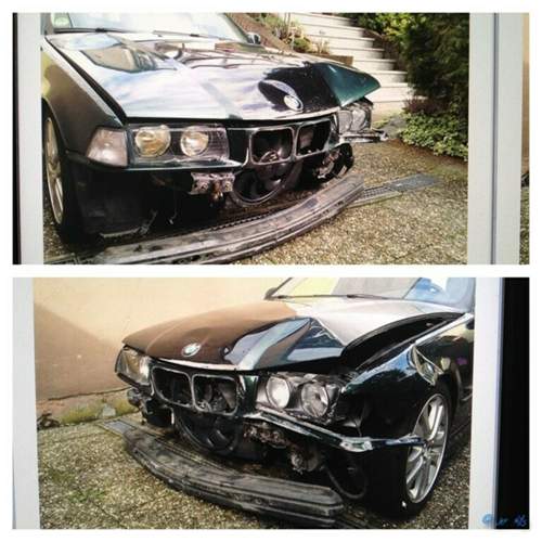

Hatte vor ca. 2 Monaten einen Unfall mit meinem 328er 🙁
kann man da noch was retten oder is er komplett für die Presse ?

Wenn die Längsträger gerade sind, könnte man ihn noch retten. Ist halt alles eine Kostenfrage.
Hallo
Also die Pralldämpfer vorne sind verbogen also die Holme sind krumm, sprich der muss auf die Richtbank um die holme zu richten.Sprich der is leider ein totalschaden auser du hast das notwendige kleingeld dann is machbar.
Mfg
Markus
Wenn er grade läuft und auch sonst keine Verformung hat,die hinter der A Säule anfängt oder so, (könnte) man ihn wieder flott bekommen!

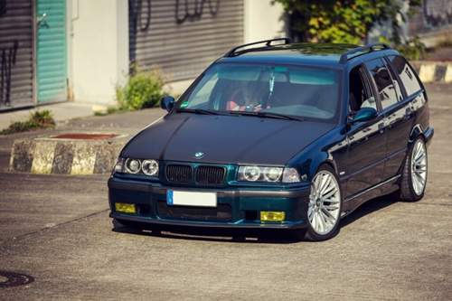

Mein Wintertouring sah beim Kauf so aus...
Knapp 300€ an Teilen (ohne Lack) rein gesteckt und er sah wieder gut aus.

Machbar ist fast immer alles.
Der sieht mir so aus als wenn der rechte Längsträger einen weg haben könnte, links könntest noch Glück haben.
Ist aber ne Menge Aufwand den wieder herzurichten.
Haube, beide Innen- und Außenkotflügel, Frontmaske, Frontträger, Kühlerträger, Pralldämpfer, Stoßstange, Beleuchtung- mit Träger, eventl.. Motorträger, Kühler, Lüfter, Luftkanäle usw.
Am besten ist den zu zerlegen und dann alle Schrottteile und noch brauchbaren Teile zu separieren und dann noch mal schauen was alles genau kaputt und krumm ist.
Reiß mal die Haube auf und mach mal mehr Detailbilder.
Läuft der Motor noch?
Wenn du kein Schrauber und auch nicht Schweißen kannst dann wird das ganze echt teuer. Mal abgesehen von der möglichen Richtbank.
Totalschaden ist der allemal.
Warst selber Schuld?? Dann gibt es ja nicht mal eine Schmerzlinderung.
Was hälst denn von Schlachten und in Teilen zu verkaufen? Rep-Aufwand + Veräußerungserlös ergeben bestimmt ein gleichwertig oder besseren Ersatz. Blöd wenn was besonderes ist oder du dran hängst.

Ja das es teuer wird weiß ich aber i kenn ein der des alles hat und mir macht .. der schaut sich an und entscheidet ob er ihn nomml aufbaut für mich wollte nur vorab scho mal wissen ob da noch was geht oder ob er für immer im rasch is
Danke scho mal an alle für die Info 😉
Und schrauben kann ich und der Motor läuft au no auf die Richtbank muss er so oder so aber des bekommen i ja zum freundschaftspreis und da Rest sind Blechschaden die man vom Schrott bekommt ... lackiern wird assi 😁
