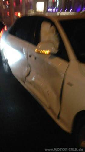

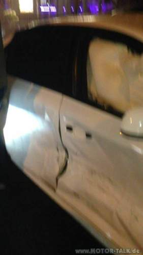

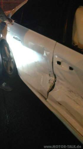

Guten Morgen,
gestern in der 30er Zone krachte mir einer ungebremst in die B Säule und erwischte beide Türen Beifahrer rechts. Er fuhr ca 28 - 30 KmH in mir rein meinte er.
Bei Ebay kosten die Türen zwischen 80 - 220 €. Abgesehen von den Türen,
1. was würde der Rest der Reparatur kosten, wie z.B. B Säule, Seitenairbag Beifahrerseite.
2. Meint ihr die Achse hat sich verzogen? weil beim Aufprall hat sich mein Auto ca. 45 Grad gedreht, aber er hat nicht Rad oder Achse berührt, also nur beide Türen und B Säule, quasi mittig alles.
3. Passen die Türen vom Avant in die Limousine? weil ich eine Limousine habe.
Ich hatte Vorfahrt und war nicht schuld.
Anbei paar Fotos.

Ich denke das Auto ist "Banane".

Das denke ich auch.da muss ne neue b Säule rein beide Türen eventuell Schweller die ganzen Airbags undu und und.
Wir hatten vor paar Wochen son ähnlichen Unfall beide Türen b Säule Seitenwind.der war sucht tot.
Nur die Versicherung wollte ihn retten mit Absprache und da wurde denn die b Säule und Seitenteil instand gesetzt und zwei neue Türen.da waren aber nicht die Airbags hin.

Wenn der andere Schuld ist, verstehe ich die Frage mit Ebay-Teilen und so auch nicht. Oder willst du den Schaden auszahlen lassen und das Auto in Eigenregie herrichten?
Anhand dieser Bilder kann man das genaue Ausmaß nicht beurteilen. Das ist nur die "Oberfläche". Das Wesentliche ist darunter. Oder z.B. die Spaltmaße auf der anderen Seite! Wenn diese größer sind, dann ist das Auto krumm (Banane wie von Mike schon erwähnt).
Offiziell liegt der Schaden aber sicherlich locker bei 10k€ oder mehr.
Übrigens, scheint laut Bild der Kopfairbag offen zu sein. Vielleicht ist ja auch der Seitenairbag offen, sieht man hier aber nicht (dieser kommt aus dem Sitz raus).

Das ist ein wirtschaftlicher Totalschaden. Das Auto ist hin.
Tut mir leid, aber mit neuen Türen ist der Schaden noch lange nicht behoben.
Naja, eine fähiger Karosseriebauer kann das Auto noch locker reparieren. Muss ggf auf die Richtbank. Fährt dann genau so wie vorher. Mit "Aerodynamik " hat das nichts zu tun 🙂
Die Frage ist ob man so ein Auto noch haben will. Spätestens beim Wiederverkauf wird es schwierig.

Ne da is nix mit Richtbank. Zu viele kalt umgeformte Stähle im Rahmen. Da hilft nur rausschneiden und einschweißen und da kannst du ihn wie gesagt gleich wegwerfen.
Hab schon mal die Fertigungsbedingten Rep Anweisungen gesehen, so einfach mal "zurückbiegen" etc is da nicht 🙂

Die Airbags sind offen ! Somit war der Aufprall in der Regel über 30 Km/h. Wäre der gleich Unfall mit einen Auto passiert das einen Technikstand von vor 20 Jahren gehabt hätte würde man dich beglückwünschen das du den Unfall überlebt hast.

PS: Zu deiner Frage wegen der Türen. Vorne sind die Türen beim A4 Avant und Limo identisch, hinten hat jedes Modell seine eigenen. Die Dachformen unterscheiden sich deshalb sind die Limo Türen am Fensterrahmen anders geformt als beim Avant. Noch dazu gibt es verschiedene Evolutionsstufen der Türen. Sie wurden ein paar mal geändert in der laufenden Produktion. Wenn dann nur nach Fahrgestell-Nummer kaufen wenn sie zu 100% passen sollen.
Wobei das Thema Banane nicht zu unterschätzen ist. Wenn die B-Säule deformiert wurde wird es sehr schwer den Wagen wider vernünftig gerade zu bekommen.
Thema Hochfester Stahl http://www.ruukki.de/.../Ultra-hochfester-umformbarer-Litec-Stahl oder http://www.maschinenmarkt.vogel.de/.../
Dieser Stahl ist extrem Stabil und lässt sich so gut wie nicht mehr richten wenn er deformiert wurde! Und dein A4 hat in in der B-Säule Schweller und Dachrahmen. Um beim Seitenunfall zu bleiben.
