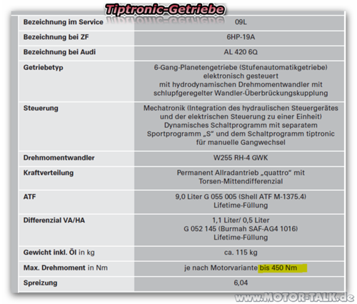

600NM sollten die obere Grenze sein!
ich habe da meine Bedenken was 600NM für die TT angeht. Ich habe eine Beschreibung aus dem Netz wo bis 450 NM steht und die hat der Serienmotor vom 3.0 TDI bereits bringt, jedenfalls meine Version mit 233 PS. Das ist einer der Gründe warum ich mich bisher noch nicht an eine Leistungssteigerung gewagt habe obwohl mir die Idee immer noch im kopf rumgeistert....

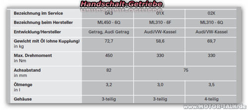

Der Handschalter ist auch nur für max. 450NM augelegt.
Snap-2012-03-17-22h29m02s-001
Also versteh ich das richtig?....egal ob HS oder TT...beide sind bis max. 450?...
