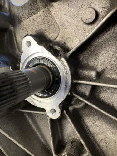

Ich fahre einen fabia 3 mit den 1.0mpi 75ps von 02.2018 11500km
Ich war gestern das erstemal mit meinen Auto zur 1. Inspektion, als ich mein Auto wieder ab geholt habe, hat mir der Service Berater gesagt das es eine Auffälligkeit gibt und zwar ist der wellendichtring am getriebe undicht. Der service Berater meinte man sollte das erst mal beobachten da sowas wohl keine Garantie wäre. Aber es kann meiner Meinung nach doch eigentlich nicht sein das bei einen 2 Jahre alten Auto eine undichtigkeit vorhanden ist. Und dan nicht einmal kolanz oder der gleichen gegeben wird. Was haltet ihr davon.

Wenn nach der geringen Laufleistung bereits eine Undichtigkeit auftritt könnte es sich durchaus um einen Montage- oder Materialfehler handeln. ich würde das als Garantieleistung einstufen und auf Behebung des Mangesl bestehen da bei der HU ohnehin keine Plakette erteilt würde.
Ich war gestern noch mal bei dem skoda Autohaus sie wollten noch mal genau prüfen woher das vom getriebe kommt und es ist tatsächlich der Wellen dichtring der Rechten Antriebswelle undicht. Die haben dann eine Anfrage an skoda geschrieben und skoda hatte geantwortet alle undichtigkeiten nach 10000 km ist normaler Verschleiß. Da war ich von Skoda sehr enttäuscht!
So hab mir dann für die Reparatur von der Skoda Werkstatt ein Angebot machen lassen die wollen 1289€ für die Reparatur haben. Finde ich etwas unverschämt und werde mir demnächst nichts mehr von den Konzern holen.
