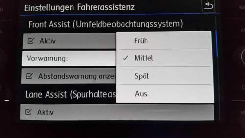

Mal unterstellt, es war doch die Kollisions(vor)warnung des Frontassist. Die Beschreibung der Symptomatik spricht in meinen Augen eher dafür. Zitat: "..habe ich bisher viermal - immer am Ausgang von Rechts-/Linkskurven ("Schikanen"😉 und dreimal sogar am gleichen Ort - eine ESP-Störung signalisiert bekommen. Dabei kommt ein Signalton und ein rotes Dreieck..".
Kontrolliere doch zwischendurch einfach mal, wie die Frontassist Vorwarnung eingestellt ist: Menü Car -> Einstellungen Fahrzeug -> Fahrerassistenz -> Front Assist -> Vorwarnung. Diese sollte nicht auf "Früh" sondern besser auf "Mittel" eingestellt sein (auch Empfehlung des Forums 😉 ).
@fwcruiser schrieb am 23. März 2018 um 11:13:28 Uhr:
Danke für den Tip! Die Frontassist-Vorwarnung steht auf "Mittel".

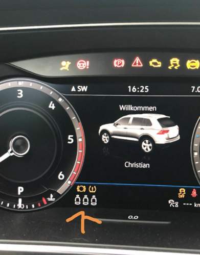

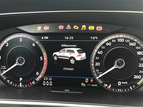

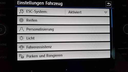

Ich war mal so frei, meinen Tiger ins ESP zu jagen. Wie vorne schon erwähnt, leuchtet das ESP-Lämpchen oberhalb des AID auf, mehr nicht! Siehe Anhang, wo sich dies befindet (zwischen Motorstörung und ABS)...

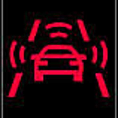

Heute die Auflösung: Habe die Meldung im AID (optisch/akustisches Signal) provozieren können: Es ist die Kollisionswarnung, die mich in der Erinnerung zum ESP-Symbol geführt hat!
Sorry für die Verwirrung, die dadurch entstand. Und es ist ein Anlaß für mich, über die Stichhaltigkeit von Erinnerungen nachzudenken. Ich denke da mit Schrecken an allfällige Zeugenaussagen...
