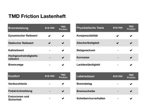

Zu den Bremsen kann ich dir empfehlen, Brembo Scheiben (ohne Löcher) und dazu Ferodo Eco Friction Beläge.
Diese Ferodo Beläge haben eine sehr geringe Bremsstaubentwicklung. Absolut standfest und ohne fading bei stärkeren Bremsungen >220 Km/h. Allgemein sehr gutes Ansprechverhalten. Keinerlei Geräusche!
Brembo Scheiben sind mit das beste was man im aftermarket bekommt und besser als die originalen Scheiben.
Habe diese Kombination selbst auf meinem A4 B9 (baugleich A5 F5) an VA und HA und ich bin sehr anspruchsvoll bei den Bremsen!

Lastenheft Ferodo
