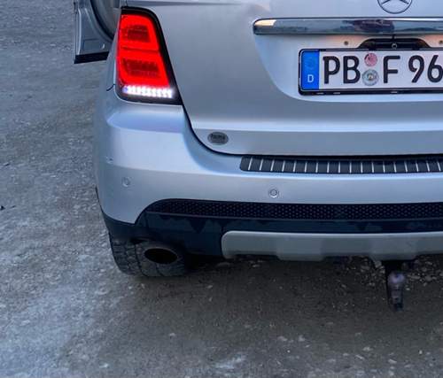

Guten Abend zusammen, bin neu hier in dem Forum, aber habe bereits mich durchgelesen, dass ich wahrscheinlich den gleichen Fehler habe, mit dem SAM.
Vorne geht das Parklicht nicht an und hinten leuchtet dauerhaft das Rücklicht für Rückwärtsgang.
Und die Widerstände werden sehr sehr heiß.
Ich werde ebenfalls gleich loslegen mit der Reinigung des SAM Steuergeräts, und berichte späte meine Erfahrung.
Übrigens die Rückleuchten sind Zubehörleuchten aus Taiwan. Finde die passen mega gut zu dem Modell.

Da hast Du Zubehörleuchten aus Taiwan und wunderst Dich, das die Widerstände heiß werden.
Diese Widerstände sind tickende Zeitbomben.
Ich hab bei meiner R-Klasse original Mopf-LED-Rückleuchten verbaut - Problem meine Rear-SAM lässt sich Baujahrbedingt nicht auf LED-Rückleuchten umstellen - geht per SD. Und da hab ich das Problem Rückfahrlicht und Blinker sind LED.
Die oben genannten Widerstände kamen für mich nicht in Frage. Ich hab jeweils zum Blinker und Rücklicht eine Lampenfassung mit Birne parallel geschaltet und die Birnen mit thermostabilen Tape abgedunkelt. Diese befinden sich dann jeweils in den Seitenkästen und das Problem ist gelöst
Meine Erfahrung ist halt noch nicht groß genug deshalb teile ich meine Probleme oder suche nach Lösungen wie man das am besten macht.
Danke für den Tipp!
Muss ich da was beachten? Welche Lampen stärke oder was für einen Widerstand hast du genommen?
