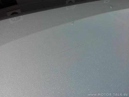

Heute Morgen habe ich meinem Elch also das Fell gewaschen (bisher die 2. Lackhandwäsche überhaupt), sehr gewissenhaft und vorsichtig. Dieses Mal kam auch das Autodach (wegen der Panoramascheibe) dran, wo ich mit der Hand/Augen bisher noch gar nicht dran war. Das heißt, ich habe den Elch noch nie von oben betrachtet. Dafür kam eine Leiter zum Einsatz (zugegeben, man kommt sich etwas doof vor, wenn man ohne Hilfsmittel sein Autodach nicht säubern kann, aber egal, eine Teleskopstange will ich nicht😉) .
Also bin ich die Leiter hinauf gestiegen und fahre mit meinem Handreinigungsprozess fort und sehe da etwas, das ich zuerst für einen Schmutzlinie halte. Also nochmal schön rüber mit dem flauschigen Schaumhandschuh und... es geht nicht weg. Mit der bloßen Hand fühle ich an der Stelle eine Unebenheit. Jene Schmutzgerade ist also tatsächlich ein ordentlicher Kratzer. Ich habe mal ein Bild angehängt, auf dem das gut zu sehen ist. Der Kratzer befindet sich hinter dem Panoramadach.
Was ich so ziemlich ausschließen kann ist, dass ich diesen Kratzer mir selbst eingefangen habe. Der Kratzer ist absolut gerade in Querrichtung zum Fahrzeug. Ich habe auf dem Dachgepäckträger noch nie etwas drauf gelegt oder transportiert. Das Rolltor hat meinen Elch auch nicht eingeklemmt.

kann es sein dass von ein Knopf einer Jacke ist ...
VErsuche mal mit Nägeltest...wenn hänge bleibt ist mit polieren nix zu machen...wenn nicht..den kannste weg polieren.
Interressante Lösungsvorschläge hier.auf den Bildern kann man doch überhaupt nicht sehen, wie tief der Kratzer ist. Den Kratzer bekommt man nur rauspoliert, wenn er nicht bis zur Grundierung durchgeht.
ein tiefschwarzer Kratzer auf silbernem Lack ist mit allergrösster Warscheinlichkeit Farbe auf dem Lack und nicht Kratzer bis in die Grundierung

Auch wenn es mir etwas unangenehm ist, die Sache aufzulösen... ohje.... es war kein Kratzer. Der Freundliche sagte mir, man konnte es mit etwas mehr Druck quasi abrubbeln. Es war vermutlich irgendwas von einem Baum. Ich hätte schwören können... es war einfach nicht mein Morgen (-:
