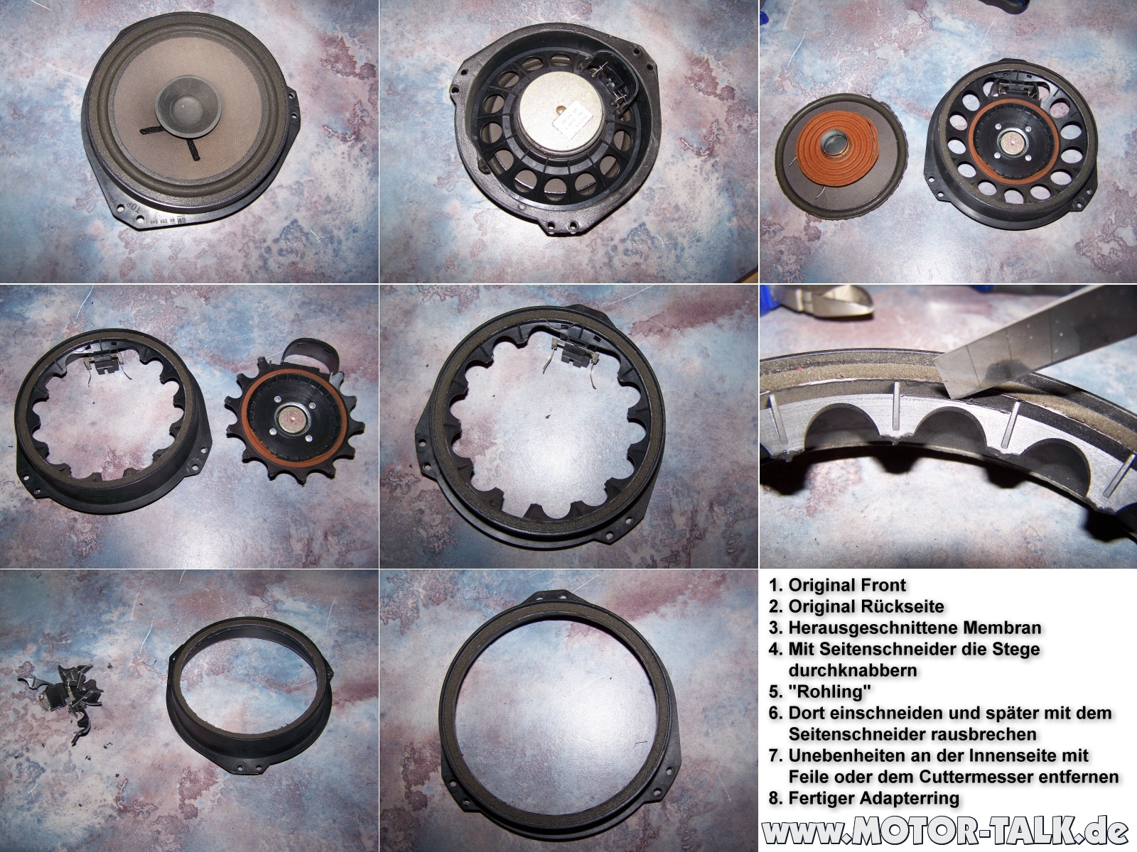

aber er gibt auch gute Tips, wie zum Beispiel die Anleitung zum Bau
von kostenlosen Adapterringen,
speziell für 165mm Lautsprecher mit größerer Einbautiefe (< die ist das Problem beim Astra):
http://www.motor-talk.de/.../Attachment.html?...
damit kann man dann ein System einbauen wie z.B. das hier:
http://images.google.de/images?...
aber die 61mm Einbautiefe der JBL Tieftöner ist das absolute Maximum -
sonst gehen die Scheiben nicht mehr ganz runter.
