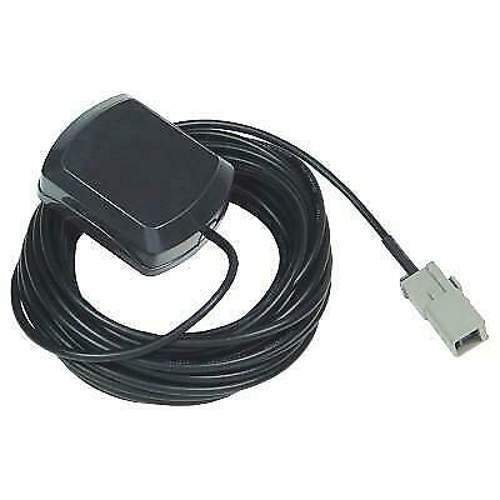

Muss beim Zenec 2011d Einbau etwas bei den Kabeln verändert werden oder kann ich problemlos das Zenec wieder ausbauen und das original RNS 310 wieder einbauen und anstecken?
Damit meine ich folgende punkte:
- orig. VW GPS Antenne bei beiden nutzbar RNS310 & Zenec, einfach anstecken und es funzt?
- kann man auch die GPS Adapter vom Zenec verbauen und die VW GPS Stecker einfach lose hinterm Zenec lassen und z.B die Zenec GPS auch fürs VW RNS 310 nutzen?

Kabel passt 1zu1.
Die vorhandene GPS Antenne reicht vollkommen aus und ist auch beim Zenec nutzbar.
Kann nur sein das du für die 2 Radio Antennen Kabel ein Adapterkabel benötigst. Das gibt es auch bei Zenec und nennt sich ANT2

Hast mir sehr geholfen, ich habe einen Golf 6 wo schon 2 Antennen in mein vorhandenes RNS 310 reingehen, brauch ich dann auch noch einen Antennenadapter ?
Und ich kann dann auch die GPS Antenne vom Zenec verbauen lassen und mir dann aussuchen welche ANtenne ich anstecke oder wie ?

ok, danke für die Info, dann sollte es ja auch funktionieren das ich mir die Zenec GPS Antenne verbauen lasse und dann mir aussuche welche ich anstecke oder bei bedarf defekt einer antenne einfach die andere anstecke, oder?
Brauchst Du nicht machen. Die originale funktioniert einwandfrei. Die ZENEC Antenne wird sowieso nur irgendwo ins Armaturenbrett gelegt. Das kannst Du im Falle eine "defekts" noch immer machen. Spar die die unnötigen Kabel und GPS Antenne im Radioschacht.
kann ich das wenn nötig selber machen die ZENEC Antenne unsichtbar einbauen, sollte die original mal nicht mehr funktionieren ?
... Du könntest Dir auch direkt noch ein zweites NC2011d kaufen, falls das erste mal kaputt gehen sollte oder geklaut wird.
Jetzt mal im ernst. Natürlich kannst Du es machen. Die Wahrscheinlichkeit, dass die Antenne kaputt geht ist relativ gering. Es lohnt sich daher eigentlich nicht, sich so viele Gedanken darüber zu machen (es sei denn Du bist eine Frau, die machen sich gerne viele Gedanken über unsinnige Dinge).
ACR versteckt die GPS Antenne auch nur im Armaturenbrett, das kann jeder, der das Radio ausbauen kann, auch machen. Die Antenne ist ein etwa streichholzschachtelgroßes Kästchen mit Kabel siehe Bild. Hat also nichts mit einer konventionellen Stabantenne oder dergleichen zu zun.
ok, ich lasse mir eh von ACR einbauen dann passt das schon!!
