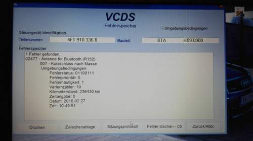

Hallo Leute,
habe zu diesem Thema, da ich meinen Dicken nun auch auf das Bluetooth-Telefonsteuergerät vom Audi A6 - 4F umgerüstet habe, eine Frage an euch.
Hier zunächst die Daten vom STG:
Teilenummer SW: 4F1 910 336 B
HW: 4F1 862 335
Bauteil: BTA
H09 0900
Revision: 00H09000
Seriennummer: 00000007519755
Codierung: 0050012
Seit es verbaut ist habe ich nun, wenn ich das STG mittels VCDS auslese, in seinem Fehlerspeicher den folgenden, permanenten Fehler stehen:
02477 - Antenne für Bluetooth (R152)
007 - Kurzschluss nach Masse
Umgebungsbedingungen:
Fehlerstatus: 01100111
Fehlerpriorität: 5
Fehlerhäufigkeit: 1
Verlernzähler: 18
Kennt ihr diesen Fehler? Hattet ihr ihn vll. nach dem Verbau des STGs auch? Wenn ja, kennt jemand dann den Grund für diesen Fehlereintrag?
Er tritt völlig unabhängig davon auf, ob ich nun die im Fahrzeug serienmäßig verbaute Bluetooth-Antenne, die ursprünglich für den Kontakt zum Bluetooth-Höher zuständig war, oder die zum STG mitgelieferte "mobile" Bluetooth-Antenne in die Antennenbuchse des STGs stecke! Auch habe ich keinerlei Einschränkungen in der Bluetooth-Funktion zwischen Telefon-STG und meinem Handy. Zumindest funktioniert nach meiner Auffassung alles tadellos.
Kann es sein, dass die Bluetooth-Antenne vom serienmäßigen Telefon-STG (A8 D3-4E) mit einer anderen Spannung versorgt wird, als es die Antenne des Telefon-STGs vom Audi A6 (4F) wird? Meine "mobile" Bluetooth-Antenne, die ich beim Kauf meines Telefon-STGs vom Audi A6 - 4F mit dazubekommen hatte, weist nämlich die Teilenummer "8P0 035 503 E" auf. Das ist allerdings eine Teilenummer vom A3. Könnte da das Problem liegen? Oder sind die Antennen, von der Spannungsversorgung her, alle gleich ausgelegt, egal, welche Teilenummer sie haben?
Wenn ich es in der "Bucht" richtig gesehen habe und die Angaben der VK stimmen, dann sind im A8 D3 und im A6 4F die gleichen Bluetooth-Antennen mit der Teilenummer "4E0 035 502" verbaut? Ist das so richtig? Wenn ja, dann stellt sich nur noch die Frage, ob die Antennen aus dem A8 bzw. dem A6 (4E0 035 502) spannungsversorgungstechnisch mit der Antenne aus z.B. einem A3 (8P0 035 503 E) sind?
Ich danke euch.
René
PS: In der Anlage noch ein Screenshot vom VCDS.
Telefon-STG Bluetooth
