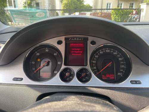

So, Tacho ist drinnen, km angepasst und alles codiert.
Jetzt kam allerdings schon vor dem Umbau des KI (nur GW und Radio Discover Media verbaut) die Fehlermeldung mit der ELV. Mit dem neuen KI habe ich es fahrtechnisch noch nicht getestet. Muss ich jetzt auch noch das Lenkrad StG wechseln und wenn ja auf welche Revision Teilenummer? Menütaste beim 8 Tasten MFL geht auch nicht mehr, brauche ich da jetzt auch noch ein 12 Tasten MFL?
ELV Meldung
- stimmt - 7N0 GW bedeutet auch neues 3AA Komfort STG und eine Kabeländerung, da gibt es aber m.W. genug zu lesen (Google "7N0 Gateway 3AA Komfortsteuergerät"😉
- Lenkrad STG hat m.W. nichts mit dem GW sondern eher KI und Radio zu tun, das AH kann zumindest beide LIN Protokolle (google: "8 tasten MFL weißes KI Lenksäulen steuergerät"😉
Ja, mit AH hatte ich sowohl zuerst das 8-Tasten MFL als auch später das 12-Tasten MFL zusammen mit dem 3c8 (später 3AA) KI drin.
Ok, dann werde ich mit mal das AH Stg besorgen. Danke an Jürgen3122 und Wk205!
