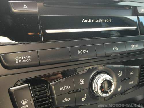

you need the switch unit with SSA Key and Drive Select
like this- but this is for mmi
2012-09-03-15-38-30
Is this like your configuration?
yes radio concert/chorus/symphonie
thanks. I haven't NAV MMI, only Concert Radio without navigation package, so i think that switch needed under gearbox is similar that your photo with "Drive Select" and "Start/Stop".

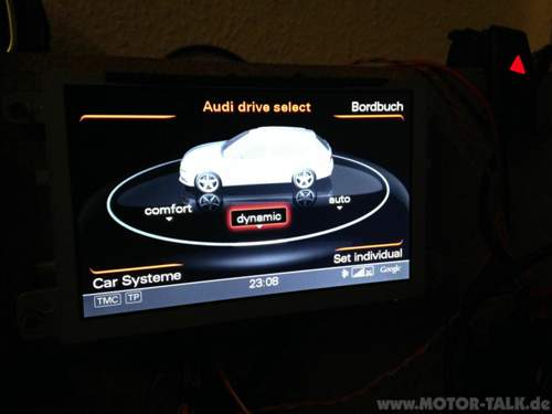

sag mal, kann man das DS Menü bei meinem VFL auch so Darstellen?
http://www.motor-talk.de/.../foto-i205758993.html
Gruß,Artur
nein nur mit 3GP Facelift

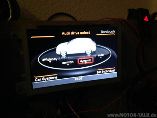

Doch das geht! Ich habe den VFL Schalter mit den FL MMI kombiniert. Funktioniert einwandfrei und ich kann entweder im MMI den Modus ändern oder mit dem Schalter. Egal wo ich es ändere, springt die Funktion auf der Gegenseite 1:1 mit. Beim MMI kann man aber auch andere Mduseinstellengen wie effizienz usw. codieren und das geht dann mat dem VFL Schalter nicht. Also im MMI müssen nur die 4 Auswahlkriterien angeführt sein wie beim VFL DS Schalter.
Also habe auch das Facelift mmi 3gp im VfL nachgerüstet aber den VfL ds Schalter behalten. Nun wenn ich am ds Schalter verstelle ändert sich es imm mmi Display zwar aber umgekehrt wenn ich im mmi ändere, ändert es sich am Schalter nicht!!! Und dies funktioniert bei dir? Oder hast du den fl Schalter drin? Und noch eine frag wenn ich am Schalter auf Auto Stelle ist es im mmi Dynamik und wenn ich auf Dynamik Stelle ist es am Schalter Auto lässt sich die Anordnung der icons im Display ändern? So das Auto, Auto ist und Dynamik, Dynamik ist? Wenn ja wie hast du das gemacht? vCard hab ich selbst MfG hoffe ihr könnt mir helfen
kann man ändern; siehe hier
bedarf aber einen eingriff in die unit und geht nicht über VCDS... daher software "extern"
