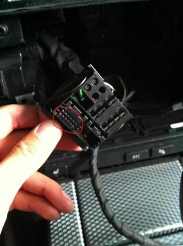

Na super, Aux-In Kabel bekommen, Umbau wäre auf 15 Minuten erledigt gewesen (für was bitte berechnet BMW da 18 AW???), aber natürlich musste es ja mal wieder promt das Falsche sein... 😠
Passt allenfalls in den Anschluss für die Wechslersteuerung, aber nicht in den Aux-In Eingang. Grrrr... 🙄
Also jetzt das Ganze wieder retour und am besten das Originalkabel bei BMW bestellt. Allerdings bekomme ich morgen noch ein Angebot für ein M-ASK aus Baujahr 2007. Vielleicht wechsel ich gleich komplett, falls der Preis passt...

Na super, Aux-In Kabel bekommen, aber natürlich musste es ja mal wieder promt das Falsche sein...

Wäre dieses hier gewesen. Im Gegensatz zum Originalkabel von BMW halt mit Klinkenstecker, nicht mit Aux-Buchse. Hätte mich soweit aber nicht gestört, nur passt das Steckergehäuse eben nicht in den Aux-In Anschluss, sondern ausschließlich in den Anschluss der Wechslersteuerung...
Vergleichsweise wurde sogar die original BMW Teilenummer als Vergleich genannt, aber wie das bei Ebay eben manchmal so ist... Pustekuchen... 😁
Aber egal, hab gestern den Original Nachrüstsatz bei BMW für 51 Euro bestellt, der soll heute kommen. Der sollte dann wohl passen. Schau mer mal... 🙂
Was meinst Du mit Wechslersteuerung???
Der E60 hat einen Lichtleiteranschluß beim Wechsler
Mask-steckeransicht

Genau da war aber das Problem. Der Stecker passte nicht in den vorgegebenen Anschluss, sondern in den daneben (siehe Bild). Am Steckergehäuse oben ist eine Kerbe, damit man diesen nicht verkehrt stecken kann. Die war genau auf der verkehrten Seite. Im Vergleich zum Originalkabel waren auch die Pins falsch belegt.

Hab heute auf jeden Fall den Original BMW Aux-In Nachrüstsatz für 52 Euro abgeholt, der auch auf Anhieb in den richtigen Anschluss gepasst hat. Qualitativ natürlich ne ganz andere Hausnummer als das Kabel von Ebay.
Umbau war auf 15 Minuten erledigt, okay mit Zwischenzigarette vielleicht in 25 Minuten, allerdings hab ich den Aux-Anschluss nicht im Original befestigt, sondern direkt in der Frontblende des M-ASK auf der rechten Seite neben dem DVD-Einschub. Ist sicher nicht jedermanns Fall, aber mit einem 10 cm Klinkenhabel vom Anschluss zum Smartphone / Mp3 Player erspar ich mir zumindest das Dauergekabele.
Entweder die Nase abfeilen - 1 Minute Arbeit
oder original Adapter kaufen - 1-2€

Der Stecker nebenan ist der X13814.
Und dort ist Videosignal, Mikrofon und Raddrehzahl drauf - nichts mit CD Wechsler!
Eventuell die Signale vom DVD Wechsler für Video!

Wie schon gesagt, die Pins waren auch falsch belegt. Ist im Vergleich zum Originalstecker ganz deutlich zu erkennen gewesen. Da wollt ich nicht auch noch anfangen rumzumurksen. Dann doch lieber Kabel im original. Klinkenbuchse gefällt mir mittlerweile sowieso besser, als das Kabel da irgendwo rumhängen zu haben. Hätte dieses dann nämlich in die Ablage unten verlegt...
