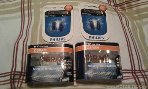

Sodala, mein Paket ist heute gekommen, leider erst so spät, dass ich keine Zeit mehr hatte noch was anzupacken 😉 Ich werd auf alle Fälle die 4 BlueVision einbauen. Da fahren ganz andere Autos rum mit noch offensichtlicheren verbotenen Sachen auf der Straße..

Wie gesagt, ich habe auch alles an Lämpchen umgebaut, außer die Nebler & das TFL- Kennzeichenbeleuchtung: Philips Blue Vision (zulässig)
- Abblend- & Fernlicht: Osram Nightbraker H7 (zulässig)
- Standlicht: Philips Blue Vision W5W (zulässig)
- Blinker auf Osram Diadem PY21W (zulässig)
Wurd zwar schon geschrieben, aber die Diadem schimmern bläulich durch (wenn sie aus sind). Das sieht bei nem orangenen Birnchen immer n bissl aus wie ein Spiegelei. Also optisch hat das schon seinen Zweck erfüllt 😉

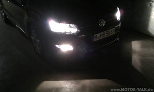

So, alles eingebaut. Erst war ich ziemlich enttäuscht, am Tag sieht man wirklich fast keinen Unterschied zu den anderen Lampen. Aber vorhin wo ich heim bin und es dunkel war, kam dann das wahre Licht zum vorschein 😁 Sieht wirklich um einiges weißer aus als die standard Birnen und vorallem leuchten sie die Straße besser aus, hat sich rentiert 🙂 Leider is meine Handycam ziemlich fürn popo deshalb sieht man dern Vergleich zwischen standard Nebler und dem Rest nicht so wirklich..
