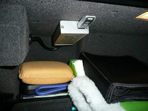

"Solisto" funktioniert ähnlich, das hab ich verbaut und bin sehr zufrieden! Der Vorteil ist, dass man auch was anderes als einen IPod anschließen kann. http://www.solisto.de/
Ist auch im Handschuhfach einbaubar.

Solisto Handschuhfach
