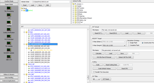

Habe heute mein neues LCI Lenkrad erhalten und soeben eingebaut.
Wollte dann die Wippen im SZL freischalten, jedoch bemerkte ich dann, dass mir im Esys das SZL grau angezeigt wird.
Die CAFD ist zugewiesen. Wenn ich dieselbe aber editieren will, dann kommt der unten aufgeführte Fehler.
Zudem erscheint das SZL im Esys immer schwarz beschriftet, statt blau wie die anderen ECU's.
Kann mir da jemand helfen?
Runtime error occurred.
See "Details }" or log file for more information. [C027]
java.lang.NullPointerException
at com.bmw.esys.gui.svt.SvtCompareController.editFdl(SvtCompareController.java:1094)

Bildschirmfoto-2017-06-27-um-22-03-26
So SZL funzelt wieder.

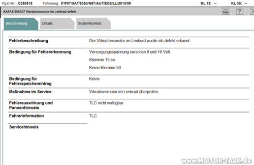

Habe nun aber ein Problem, siehe ISTA fehler im Anhang.
Ich habe die 2 Kabel gezogen:
SZL A92*1b PIN 11 auf JBE A34*3B PIN 8
und
SZL A92*1b PIN 9 auf JBE Z1*10B PIN 8.
Sicherung F24 hab ich gecheckt, die ist OK.
Kann jemand helfen?

Voraussetzung: ein assi, der das lenkrad vibrieren lässt. Damit ist ein anschluss am szl vorhanden.
Danach geht es um den schalter. Es gibt drei ausführungen:
1. elektr. Lenkradverstellung + lhz-schalter (1 stück)
2. Nur elektr. Lenkradverstellung
3. Nur lhz-schalter (manuelle lenkradverstellung)
Als lenksäulen verkleidung gibts auch drei varianten:
1. Große öffnung für elektr. lenkrad verstellung mit oder ohne lhz-schalter, öffnung bleibt gleich groß, da schaltergröße identisch
2. Nur lhz-schalter mit manueller lenkrad verstellung, kleine öffnung an der verkleidung
3. Gar keine öffnung, da nur manuelle lenkradverstellung
Also muss man schauen was man schon hat und dann schalter + verkleidung kombinieren/austauschen/ergänzen.
@Bmwler10000 nochmals: wenn du schon irgendeinen assi hast der dein lenkrad vibrieren lässt, brauchst du nichts anderes als die sachen oben im beitrag. Da der anschluss dann am szl vorhanden ist, nur einbauen, anstecken und codieren natürlich.
