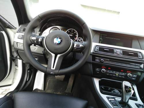

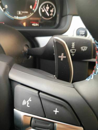

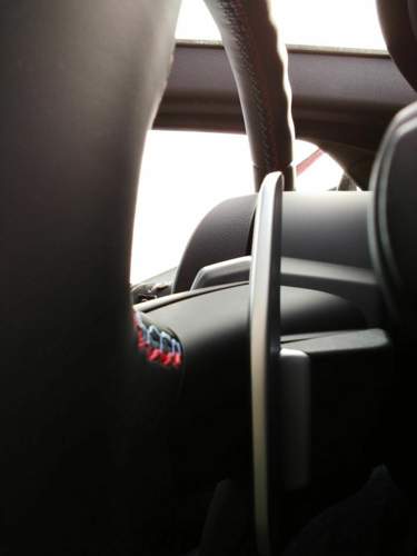

Img-20160323-080401
Img-20160323-081220
Img-20160323-081230
Sieht sehr gut aus!!! 🙂
