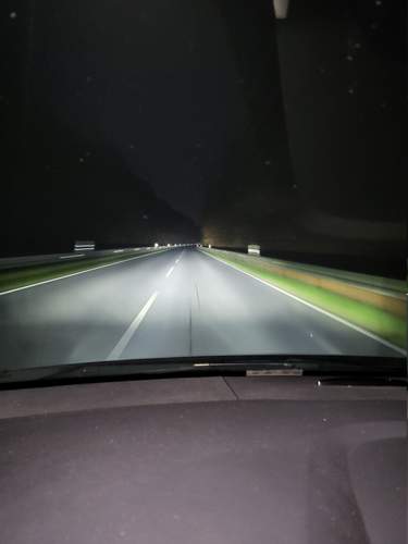

Hier noch das versprochene Bild, verbaut sind in diesem Fall jeweils als LED die Philips H7 boost als Abblendlicht und die Osram H7 Smart als Fernlicht.
Ich bin zufrieden;-)
