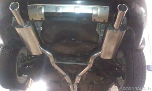

Hallo Michel,
sorry das ich mich nicht weiter gemeldet habe. Kann es zur Zeit einfach nicht.
Hier mal Kurz was was du zum Ubau brauchst, was Vernünftig ist, und was ich für vernünftig halte.
Mehr/weniger geht auch. Aber..... jeden selbst Überlassen.
Du benötigst:
- K04 Turbolader ( wenn du basteln möchtest kannst du auch die RS6 Lader nehmen... bekommst im Netz günstiger 9
- große Ladeluftkühler ( günstig RS6 - Teuer "Wagner" Kühler )
- Grössere Einspritzdüsen ( RS4 B5 -> mit Adapter ; oder Upgrade.... )
-> evtl. anderen Benzindruckregler
- anderen Ladedrucksensor ( am besten auch vom RS4... einer vom Diesel geht auch.
- andere Kraftstoffpumpe ( entweder RS4 B5 oder 044er Bosch
- Die PopOff´s vom S3 oder die von ARP glaube...
- AGA ab Turbolader 70er ist Ausreichend-> Metallkats 100 oder 200Zeller
und dann so ähnlich weiter, wie es bei mir im Tread schon zu sehen ist.
-> Die Lamdasonden hinter den Metalkats setzen. ( bei 100Zeller wird sie der Tuner aber ausblenden müssen )
-> LMM RS4 B5 oder ähnliche grösse
-> Kupplung und so weiter hast du ja vom RS4 schon drin. Das sollte für den Normalenn Einsatz reichen.
-> LD Anzeige und so hast du ja
-> Thema Bremsanlage ist schon Angesprochen wurden. Aber dazu schreib ich noch was in den O.G. Tread.
420PS sollte der Motor bei vernünftiger Fahrweise schaffen. ( hat mein alter S4 ja auch )
Zur Sicherheit kann mann sich mal die Lagerschalen ansehen. Aber wenn du welche vom RS4 rein haben möchtest Kosten die Schlappe 800€
Aber Achtung:
Du wirst am Anfang von der Leistung nicht begeistert sein.
Da du es gewöhnt bist das der Druck gleich da ist. ( K03 Lader )
Bei den K04 liegt der Druck erst bei 2700-3000 richtig an. ( wird mit anderen Krümmern noch etwas besser... aber... )
Wenn es Klappt, fahr mal mit meinem RS4. Dan weist du was ich meine.
( Muss nur nochmal das Getriebe wechseln :-( )
Mfg. TT
