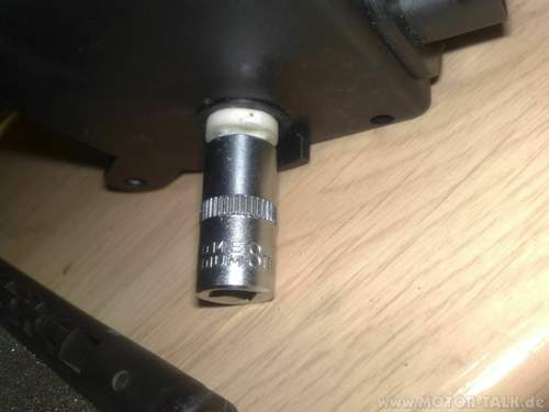

Mein Provisorium aus Kugelschreiber usw. funzt immer noch, seit 16000 km 😁
kannst du das nochmal etwas detailierter beschreiben, gehöre nämlich seit ein paar Tagen auch zum Club der Umluftklappengeschädigten.
Was hast du da verbaut? Ne 8er Nuß? 😁
Biste da ran gekommen ohne das Gehäuseoberteil abzuschrauben (Schrauben unter der Wischerabdeckung)?
Muß bei mir erst mal gucken wie das aussieht. Hatte evtl an eine Metallwelle gedacht (mal seh'n).
