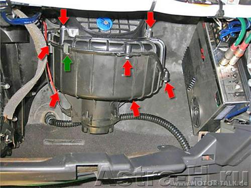

Bei mir hat es wahrscheinlich die Umluftklappe erwischt, Motor dreht sich dauernd beim Tür öffnen usw. Die Klappe ist jetzt wie ich vermute ständig geschlossen, weil die Scheiben immer anlaufen. Kann man die Klappe oder den Motor nicht außer Betrieb setzen und so stellen das nur die Außenluft eingestellt ist?? Ich habe diese Klappe in noch keinem meiner Fahrzeuge gebraucht. Die Suche habe ich bemüht nur steht da meist wie man es feststellt das sie defekt ist. Für Ratschläge oder Hilfen wäre ich dankbar
SchorniH
Am einfachsten gehts nachträglich wenn man das Handschuhfach rauszieht (4 Schrauben lösen und Beleuchtung bei halb herrausgezogenem Fach abstecken). Mehr braucht man eigentlich auch nicht ausbauen, man sieht dann rechts oben hinten schon die Klappe hinter dem Gitter und links an der Welle sitzt dann der Motor. Einfach den Widerstand zwischen die Leitung löten, die baumelt da frei rum.

So Klappe ist fixiert und Kabel des Stellmotors gezogen. In die Klappe habe ich eine kleine Trockenbauschraube geschraubt und mit einem schmalen stabilen Blech über dem Gitter die Klappe fixiert. Also nochmal Danke für die schnellen Antworten.
SchorniH
Die Umluftklappe unseres 2008er Astra H Caravan 1.7 CDTI ist auch defekt. Der Übergang Motor -> Klappe scheint sich "rund gedreht" zu haben.
Auch wir möchten erst einmal die komplette Klappe stilllegen. Wie hast du Trockenbauschraube in die Kunstoffklappe geschraubt bekommen? Muss man dazu nicht ein kleines Loch vorbohren? Geht das auch irgendwie ohne die Klappe beim Bohren von hinten gegenzudrücken? Denn an diese Stelle kommt man ja schlecht ran.
Auf dem angehängten Bild kann man die Stillegung via Schraube und Blech entnehmen. Das Bild habe ich von folgender russischen Seite: http://astra-h.ru/zaslonka.html

Hast du davon zufällig mal ein Foto gemacht? Kann mir nicht bildlich vorstellen wie das gemacht werden muss. Bei mir ist wahrscheinlich auch die Klappe kaputt denn Scheiben beschlagen und gehen nur mit der Klima weg. Lüftung auf Stufe 4 und die Umluft Taste gedrückt gibt geräuschlich kein Unterschied. Wasser im Auto ist auch nicht zu finden. Hatte erst den Innenraumfilter im Verdacht, der sollte die Tage nu kommen dann werde ich mal das Handschuhfach ausbauen.

Im Beitrag vor deinem ist doch ein Bild.
Einfach Spax rein und große Unterlegscheibe drunter (wie auf dem Bild, die Klappe muß innen anliegen).

Glaub nicht daß das große Probleme macht (war ja früher auch so). Die Klappe geht normalerweise zum um Feuchtigkeit draußen zu halten.
Tauschen kannst die ja immer noch und die Stillegung ist in 15min gemacht (dazu muß nur das Handschuhfach raus und dann kommst schön ran).

Muss den Thread nochmal reaktivieren. Bei mir ist auch vor einiger Zeit die Umluftklappe gebrochen. Ich habe die Klappe komplett entfernt. Der Motor läuft nur anfangs, wenn ich die Zündung drehe. Ich habe es so verstanden, dass damit immer die Außenluft also Frischluft aktiv ist. Das würde auch erklären, warum meine Scheiben innen ständig nass sind, da die Klappe nicht mehr schließen kann, wenn das Fahrzeug abgestellt wird. Ist das korrekt?
Bei entfernter Klappe wird der Frischluft Anteil zu gering sein. Die Klappe muss geschlossen sein um Frischluft ins Auto zu bekommen. Dann entsteht auch der leichte Überdruck im Auto, der dann die Feuchtigkeit über die Zwangsentlüftung aus dem Auto entfernt.
Also Klappe wieder rein und per Klebestreifen oder anders dauerhaft verschließen, den Motor abklemmen und nach ein paar Tagen ist die Feuchtigkeit wieder raus.

Oh man dachte es ist genau anders herum. D.h. bei mir ist es dauerhaft so, wie wenn ich durch einen Tunnel fahre, damit keine Luft von außen rein kommt?
Habe die Klappe schon entsorgt. Die Klappe muss also auf der Öffnung anliegen und geschlossen sein?
Ja, muss zu sein damit die Luft von außen "angesaugt" werden kann.
