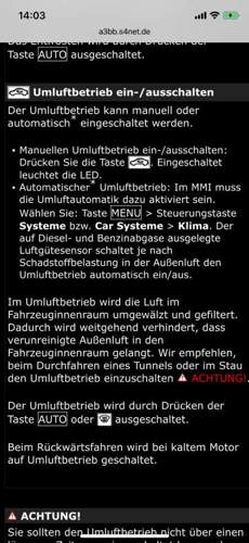

In meiner Bedienungsanleitung steht ganz deutlich als Hinweis:
Original geschrieben von navec
Der Luftgütesensor registriert nur vermehrt schadstoffhaltige Luft, nicht aber unangenehme Gerüche.
Ganz wichtiger Hinweis! 😉
Denke nicht, dass es im 8V anders ist...das Ziel der Umluftautomatik war immer Schadstoffe abzuhalten, nicht Gerüche, deshalb wird man Kuhmist etc. auch immer riechen.

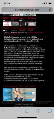

In der Anleitung wird Diesel und Benzin Abgase erwähnt und nicht irgendwelche Schadstoffe...
Bild 2. Dort wird sogar von der Temperatur gesprochen, das könnte das nicht Filtern im Winter erklären.

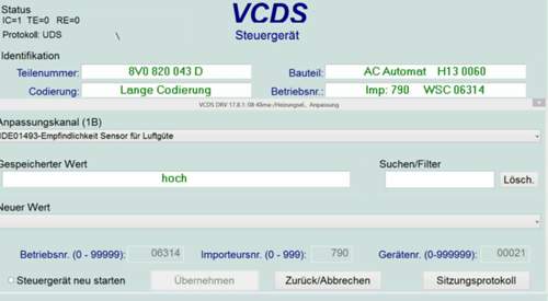

Guten Morgen,
via VCDS kann die Empfindlichkeit des Schadstoffsensors verstellt werden (gering, standard, hoch).
Evtl. hilft das weiter.
Viele Grüsse vom
Olli
@Olli230, hast du evt. die entsprechende Adressierung, da ich nur OBD Eleven habe, artet das sonst in einer Sucherei aus, Danke
@f800er: Wenn keiner schneller mit der Antwort ist, suche ich die Adresse raus sobald ich zuhause bin.
Viele Grüsse vom
Olli
So ich hoffe, mal du kannst mit den Infos was anfangen,
STG Adresse 08 Klima-/ Heizungselektronik (Labeldat.8V0-820-044.clb). Siehe Screenshots...viel Erfolg.
Viele Grüsse vom
Olli
