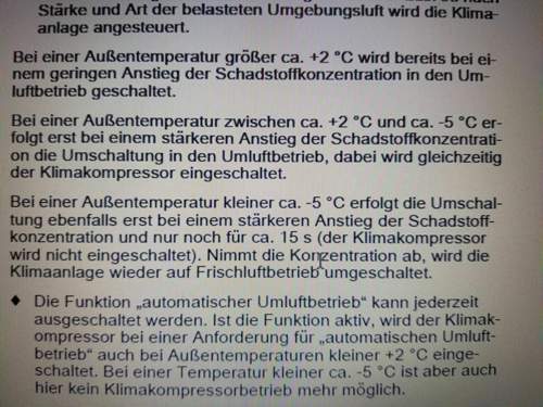

bei meinem Golf geht beim Einschalten der Umluft auch die Klimaanlage an. Ich meine, dass es früher nicht so war. Ist das bei euch auch so?

Um einmal auf deine eigentliche Frage einzugehen. Bei unserem wird mit der Betätigung der Umlufttaste nicht automatisch die Klimaanlage (kühlen / entfeuchten) eingeschaltet.
Wurde an deinem Fahrzeug etwas neu codiert?

Dann schreibe bitte auch die kompletten Anforderungen für diese "Standard" Funktion.
Standard ist das nicht bei Temperaturen >2° C. Siehe und lese dazu aber unten aus ErWin geladen.
Muss meine Aussage dann aber auch selber verbessern, da wir unseren nie bei kälteren Temperaturen bewegen. Er wird nur bei sommerlichen Temperaturen wegen der AHK für den Fahrradträger bei Urlaubs-Ausflugsfahrten genutzt. Daher passierte bei uns bislang nichts mit der AC Aktivierung nach der Betätigung der Umlufttaste.
Edit: War übrigens gerade in der Garage und habe es bei angezeigten 6 ° C ausprobiert. AC blieb AUS.

Danke für die letzten drei Beiträge zum Thema. Vielleicht hat das wirklich etwas mit der Außentemperatur zu tun, da ich im Sommer mit Umluft fuhr und AC blieb aus. Ich jetzt ist es anders. Allerdings hatte ich nie weniger als 5 Grad. Ich muss aber sagen, dass ich diese Änderung nach der Inspektion bemerkt habe, vielleicht hat jemand zufällig etwas umgestellt?
Kann man das so umcodieren, dass AC bei Umluft aus bliebt?
