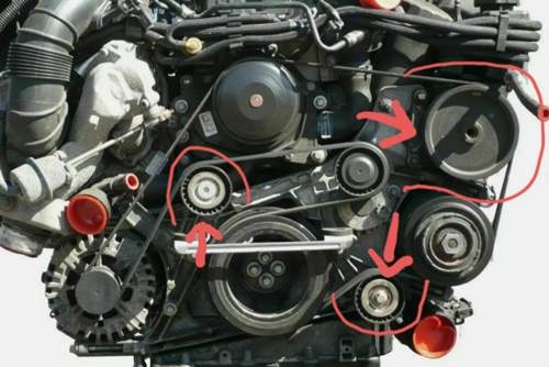

Umlenkrollen Austausch
Ich muss und möchte bei meinem Die Umlenkrollen austauschen weil die spiel haben.
Ich brauche nur die Teilenummern von den ganzen umlenkrollen. Danke

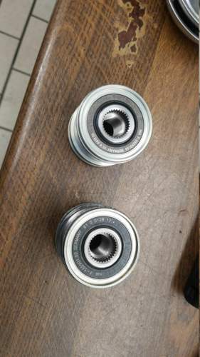

Eine frage habe ich
Da ich ja einen Lichtmaschine habe ohne Freilauf, kann ich es umbauen zu einen mit Freilaufrolle? Siehe bild.
Bild 1 ( so sieht meiner aus )
Bild 2 ( diesen Freilaufrolle habe ich übrig )

umrüsten wird wahrscheinlich nicht gehen. Keine Ahnung ob es Sinn macht.

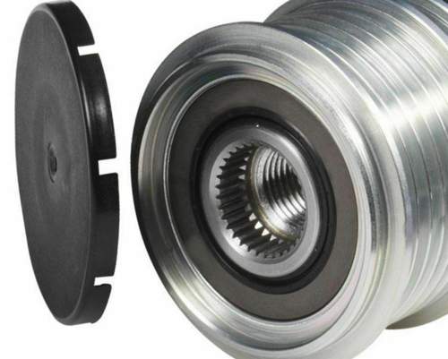

Außerdem steht die E.Nr. auch auf der Rückseite des Freilaufes oder der Riemenscheibe. Die sieht man dann aber nur mit einem Spiegel. Dieser neue Freilauf hat übrigens 16,66€ incl. Versand plus das richtige Werkzeugset gekostet. Bei MB über 200€. 😕
Die unterschiedlichen INA Hersteller Nummern in dem Bild ignorieren!
Also ich habe meinen Generator umgebaut. Den normalen Riemenrolle vom Generator rausgeschraubt und einen mit Freilauf Montiert. Das ist die Teilenummer: INA 535 0168 10 und passt auch zu vielen anderen Motoren. Der Motor läuft wirklich weicher wie vorher.
ok hm. also ging es einfach so? alter raus neuer rein?
Die Frage ist wieso es nicht von Anfang an eingebaut war. Die Funktion verstehe ich nur nicht wieso es mal drin ist und mal nicht. Wenn es nicht drin war kann es was kaputt machen oder ist es nur Positiv?? 🙂

A001 993 34 96 KEILRIEMEN
A651 203 04 80 FORMDICHTUNG
A651 200 77 01 KUEHLM.PUMPE
A651 200 02 70 UMLENKROLLE
A651 200 03 70 SPANNROLLE
A651 200 13 70 RIEMENSPANNER
A272 155 02 15 RIEMENSCHEIBE
AOOO 989 08 25 FROSTSCHUTZ
Also es gibt 2 versionen von Generatoren. Der einer ist günstiger als der andere. Klar das ist jetzt kein Kundenwunsch. Aber das hat was mit Komfort zu tun. Ich kann dir aber sagen: die Taxis haben alle einen mit freilauf 😉 geht in richtung Luxus
Also der Freundliche sagt Freilauf nachrüsten geht nicht 😁.

Brauchtest Du das spezial Werkzeug um es anschrauben?
Ja dafür benötigst du z.B. https://www.ebay.de/itm/124270359295?... so ein komplettes Set was dann auch für andere Fahrzeuge / Generatoren passen würde.

Mega das set ist super. Und es passt zu 100%
