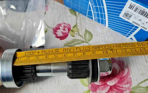

jetzt hab ich ein neues teil gekauft - weils wieder begonnen hat zu knarzen - aber in der lemförder packung sind keine gummis - nur die metallteile - gibts da verschiedene reparatursätze ?
11078 01 ist die lemförder nummer - made in china

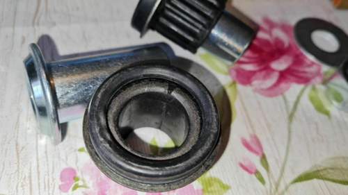

habe das Ersatzteil ein Stück weiter zerlegt und da sieht man in der Gummibuchse noch eine dünne Metallbuchse, ob man da ein wenig Fett ran macht?

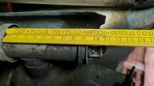

Umlenkhebel Ersatzteil
Umlenkhebel eingebaut
Umlenkhebel Buchse
