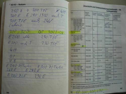

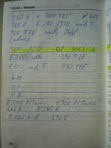

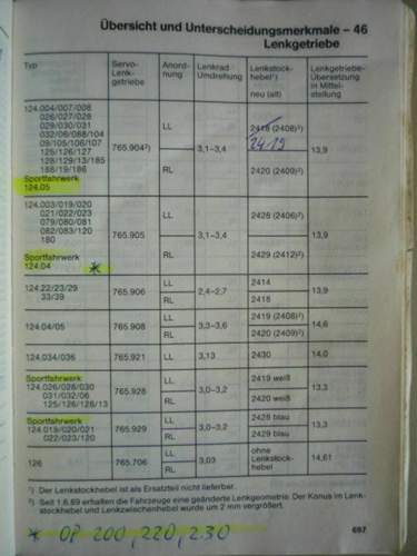

124.034 + 035 und NUR die haben Lenkstockhebel Nr 2430 !!!!!!!!!!!!!!!!!!
6 Zyl haben 2419 bzw alt 2408, die kleinen haben 2428 bzw alt 2406 bei LL.

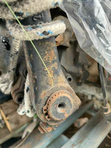

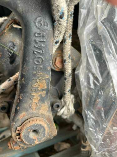

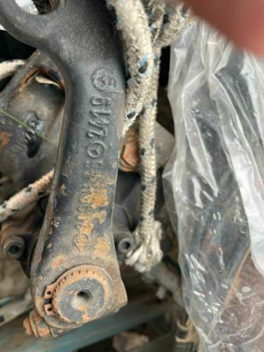

Hallo. Ich habe einen e300 d t Modell hier stehen. Lenkgetriebe ist ausgebaut und der umlenkhebel ist noch dran. Auch an der Karosserie Beifahrerseite ist der Hebel noch dran. Stell gleich noch Bilder rein.

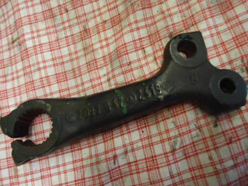

Foto zeigt zB. 2419
2419
@Rookie schrieb am 10. März 2022 um 15:23:00 Uhr:
Passt halt nicht, siehe oben.
