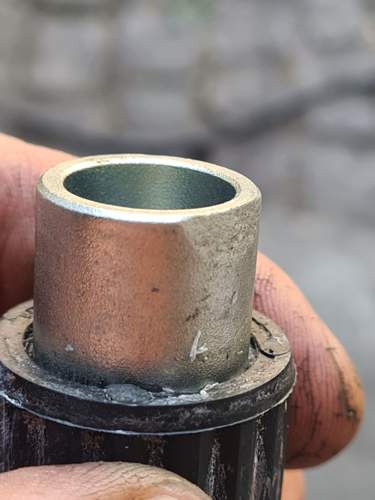

Ich hab vor ein paar tausend Kilometern den umlenkhebel getauscht, lemfoerder, jetzt, oder vermutlich schon länger knarzt der schrecklich, ich möchte den gegen einen anderen tauschen, MB 55 Euro, alle anderen um 15 bis 20 Euro,. Was soll ich nehmen? edit: hab natürlich das Lager vom umlenkhebel getauscht
der umlenkhebel hat spiel bekommen weil er einfach nicht fest genug war mit unter 100 NM.
jetzt hab ich das noch mal alles zerlegt und verglichen mit einem anderen teilesatz
es ist ganz einfach - aber da muss man mal draufkommen:
beim neuen lemförder-teilesatz ist die bohrung in der kappe unter der beilagscheibe wo der bolzen durchgeht - etwas zu klein - somit spiest sich das mit dem bolzen ganz wenig und beim zusammenschrauben mit 150NM wird das dann eben so fest das die lenkung sich nicht mehr drehen lässt - bzw. bei weniger anzugsdrehmoment knarrt, weil der gummi sich mitdreht. Mit noch weniger anzugsdrehmoment (unter ca. 80 NM) kann man zwar lenken und es knarrt nicht - aber es lockert sich mit der zeit und bekommt spiel.
ich hab die kappe nun von einem anderen gebrauchten satz genommen - die hat eine etwas grössere bohrung sodass der bolzen locker durchgeht - und es lässt sich problemlos mit 150NM festziehen und knarrt auch nicht.

MMn geht nur original zuverlässig.
Der Fehler ist übrigens nicht ein zu kleines Gummi sondern zu kurze Metallhülsen. Dadurch wird das Lager nach anziehen der Schraube zu stark geklemmt und dreht sich nicht mehr. Dann gibt logischerweise das äußere Gummi nach und dreht sich im Halter, wenn auch schwergängig.
Der Lemförder-Satz wollte bei mir auch nicht funktionieren. Verglichen mit dem, den ich seit 2015 von Lemförder drin hatte ist auch das Gummi ein bisschen anders. Die Länge der Hülsen ist allerdings gleich.
Also das Ding knarrte und verspannte sich nach Kurven. Allerdings hatte ich das Teil evtl. auch mit Silikonspray montiert, diesmal habe ich alles erstmal mit Bremsenreiniger übergeduscht.
Habe jetzt Meyle genommen und der funktioniert tatsächlich. Werde mir dennoch mal einen originalen zurücklegen...

hatte das gleiche Problem, ab 100 Nm lässt sich der Zwischenhebel nicht mehr bewegen, nachdem ich den Lemförder-Satz verbaut hatte.
Habe die Lemförder-Teile gemessen und siehe da: 50,3 und 50,2 mm. Die alten MB-Hülsen: 50,5 mm, das ist auch der vorgeschriebene Sollwert laut der Technikabteilung bei Lemförder. Außerdem sind die LF-Teile dünnwandiger und sehr minderwertig in der Qualität, schon rein optisch.
Habe dann MB gekauft für einen viiiiel höheren Preis, 150 Nm, sitzt einwandfrei.
Fazit: Lemförder WAR mal gut, die Zeiten sind jedoch eindeutig vorbei (teilweise sogar China als Produktionsland). Für mich auch nicht nachvollziehbar, wie man sowas überhaupt an den Mann bringen kann, da es ja nicht passen KANN.

So leute. Habe die Teile vorhin eingebaut, originale MB Teile. Ich habe zwar kein messschieber gehabt aber wenn man die Teile nebeneinander gestellt hat, hat man gesehen dass die originalen MB Teile bisschen länger waren. Jedenfalls habe ich die Dinger trocken eingebaut und mit 150Nm fest gezogen, läuft alles einwandfrei. Kein Knarren mehr und die Lenkung geht bedeutend leichter. Allzeit gute Fahrt.

Nach der Demontage habe ich aber gesehen, das im Rohr fühlbare Kratzer ( vermute mal durch das entfernen der Gummilager entstanden waren) Diese entfernt und mit Gewindestange schön sanft wieder eingepresst. Die 150 Nm Drehmoment, da sollte man gut gefrühstückt haben, wenn man im liegen arbeitet.
Wo eine mögliche Diskussionsgrundlage besteht, die Gummilager trocken oder doch etwas mit Schmirmaterial einpressen. Laut WIS ist nix angegeben.
Auch interessant, bei der Explosionszeichnung im EPC/ Xentry, ist die obere Scheibe zwischen Umlenkhebel und Hülse falsch gezeichnet, da dort, diese direkt unter dem Schraubenkopf liegt. richtig ist nur das WIS

Lemförder hat zu kurze Hülsen, die passen nicht. Habe die teile bei mir ausgebaut und beim Händler reklamiert. Hoffe ich kriege mein geld zurück. Was du als alternative verbauen kannst weiss ich nicht. Bis vor kurzem gab es bei Kleinanzeigen jemand der hat 3 original mercedes Sätze gehabt. Zum Glück habe ich mir damals diese zugelegt. Habe grad geschaut, die sind weg. Habe 20€ inklusive Versand bezahlt gehabt. Du kannst dir ja die skf oder was auch immer kaufen. Am besten vor Einbau die Länge der Hülsen messen. Müssen ca 50,4 oder 50,5 haben. Wenn kürzer, dann gleich zurück schicken. Oder in den sauren Apfel beissen und bei mercedes original. Allzeit gute Fahrt. Wünsche euch allen einen schönen männertag.

Die Hülsen sind 50,5 mm lang :-)
Da ich meinen verbauten Lemförder auf 80 Nm "gelockert" ,mit einem Hitzeschmiermittel eingesprüht (Arecal Thermogleit) habe, werde ich den SKF erst einbauen, wenn es wieder knarzt.
