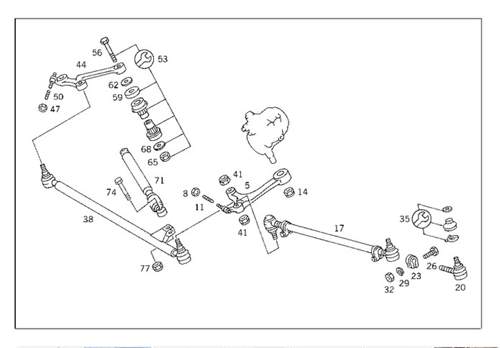

Hallo bin grad dabei alle spurstangen und den umlenkhebel Reparatur Satz zu tauschen. Habe alles so eingebaut wie im epc und wie es eingebaut war auch wieder eingebaut. Wenn ich jetzt alles fest ziehe mit 150 NM dann dreht sich hier gar nichts. Ist das normal? Kommt das dann mit der Zeit?

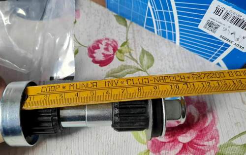

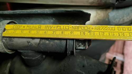

Laut dem Etikett war damals der Hersteller ZF.
Ich habe noch einen Satz auf Lager und habe interessehalber heute die Laenge der beiden Huelsen gemessen.
Beide sind 50.25 mm lang und waeren damit zu kurz, falls das Sollmass tatsaechlich 50.5 mm ist.
Allerdings kann ich mich nicht erinnern, dass es beim Verbauen jener Saetze zu irgendeinem Problem kam.
Ciao
Ratoncita
habe noch die alte Verpackung gefunden, der Inhalt ist oben auf den Bildern zu sehen
https://vehicleaftermarket.skf.com/de/de/products/VKDY358000
wenn beide Buchsen zusammen ca.50,2mm lang sind, sind die wahrscheinlich für den 190ziger W201

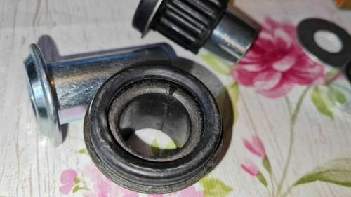

Wenn ich den Kühler Schlauch tauschen werde ich das Teil definitiv tauschen. Ich konnte die Buchsen einfach rein drücken. Das hat mich richtig gewundert.
@D_Rocc44 schrieb am 8. April 2023 um 09:48:27 Uhr:
Das muss nicht falsch sein.
Offenbar geht es hier um Zehntel-Millimeter.
Ich erklaere mir das so:

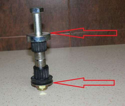

1. Alles ist gut: kein Axialspiel, Hebel mit der Hand noch drehbar (weil die Gummiummantelungen der Buchsen nicht verquetscht wurden). Die Huelsenenden sind mit 150 Nm aneinandergepresst.
2. Hebel schwergaengig: Huelsen sind zu kurz, Gummis verquetscht (deren Rueckstellungskraefte verursachen Lenkungsaenderung).
3. Axialspiel: Huelsen zu lang.
Im Fall Nr. 2 kann man evtl. zwischen die Huelsenenden ausgleichende duenne Beilagscheiben (shims) reintun.
Im Fall Nr.3 koennte man zum Ausgleich die Scheibe Nr. 62 dicker waehlen oder eine Buchse etwas kuerzen.
