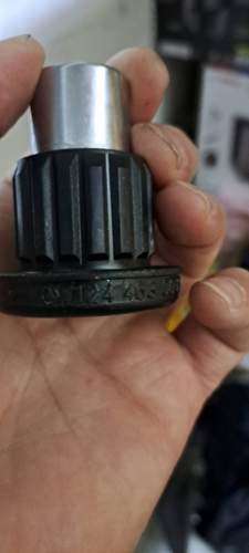

Hallo bin grad dabei alle spurstangen und den umlenkhebel Reparatur Satz zu tauschen. Habe alles so eingebaut wie im epc und wie es eingebaut war auch wieder eingebaut. Wenn ich jetzt alles fest ziehe mit 150 NM dann dreht sich hier gar nichts. Ist das normal? Kommt das dann mit der Zeit?

So habe mal gemessen. Durchmesser beträgt ca 16,2 mm . Hülsen Länge habe ich gemessen 50,4 mm.
@D_Rocc44 schrieb am 16. April 2023 um 14:19:52 Uhr:
und das gummi was ins rohr geht ,welches dur chmesser ? ca30,mm?
Das habe ich nicht gemessen. Kann es aber gleich mal messen.
Edit. Habs gemessen. Also ohne das gummi zu verdrücken. Messe ich ca 30.5mm.

Schaut mal was ich gefunden habe. Das ist Verpackung von dem was ich vebaut habe. Ich könnte kotzen. Laut teilekatalog brauche ich die Nummer A1244600119
Bekommen habe ich die mit der 126er Nummer.
Für mich war es das richtige Lager.
Das Ding passt bei mir einwandfrei auf das 124er Cabrio, die Länge stimmt genau.
Vielleicht hatte ich ja Glück...? - Die sollen ja nicht umbedingt immer gute Toleranzen haben.
Ich habe jedenfalls exakt diese Nummer (11078 01) von Lemförder irgendwann Mitte 2021 verbaut (zusammen mit einem neuen Lenkungsdämpfer von Sachs), seitdem kein Knarzen und Rubbeln mehr. Läuft ganz sauber und gleichmäßig.
Ich war zuerst auch unsicher wegen der 126er Nummer... habs also zuerst mal probeweise (mit ein paar U-Scheiben) ohne Umlenkhebel montiert und festgezogen... passte prima, keinerlei Axial-Spiel und dreht überraschend leicht.
Das alte Umlenk-Lager war Schrott, es kippte schon im Halte-Rohr. Weils innen festgegammelt war, drehten sich die Außenlager wohl mit, die Gummis waren schon abgenutzt. Alle alten Gummis waren rott.
Vielleicht war's noch das erste 😁
Man muss das Ding halt richtig (mit der U-Scheibe an der richtigen Stelle) montieren.
Und ordenlich anziehen... wenn ich mich richtig erinnere, waren das laut WIS tatsächlich "brutale" 160Nm. 😁

…das alles mag für den 124 stimmen! Wenn man die Lager trotz vermeintlich richtiger ZB-Sachnummer beim 126 verbaut, dann halten Sie aufgrund der längeren Rohre halt nur kurz.
@111erBernd schrieb am 16. April 2023 um 18:08:58 Uhr:
Ich bin ziemlich sicher, dass die Längen der Rohre sich zwischen 126er und 124er nicht unterscheiden.
Sonst hätte Mercedes zu Anfang nicht die gleichen Ersatzteilnummern nehmen können.
Wenn also eines nicht zum Fahrzeug passt, liegts an zu großen Toleranzen, nicht am falschen Umlenkhebel-Lager.
Oder liege ich falsch?
k-hm
Nein, die Teile für den 126, die ich original gekauft habe waren mehr als einen mm länger/höher. Und nun habe ich wirklich null Axialspiel nach korrektem Anzug und dennoch leichte Gängigkeit Bei den Lemförder-Teilen hatte ich etwas „Luft“- trotz korrektem Anzugsmoment. Das lag schlicht an den Maßanweichungen. Für das Cabrio 124 gab es ja A1244600119, während beim 126 A1244600019 gültig war. Und das auch nur bis Vin 451589, also etwa Ende 1988/Anfang 1989. Ich habe einen ganz „späten“126 Modell 1991. Evtl. wurde hier auch nochmal spät etwas geändert. Das wird dann tlw. im Zubehör nicht sauber nachgezogen.
Offenbar spielt auch der ueberstehende Bund der beiden Gummibuchsen eine Rolle.
Wenn z.B. das Montagerohr an der Karosserie 84mm lang ist, und die beiden Huelsen zusammen eine Laenge von 100.8 mm haben, ist der Bund jeden Gummis 8.4 mm hoch.
Falls die Huelsen zu kurz sind, werden die Gummis beim Festziehen des Bolzens gequetscht und verursachen die (von vielen bemaengelte) Schwergaengigkeit.
Dann koennen "Shims" zwischen den Stirnflaechen der Metallhuelsen (im Innern des Montagerohrs) fuer Ausgleich sorgen.
Oder sehe ich das falsch? 🙄
