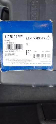

Schaut mal was ich gefunden habe. Das ist Verpackung von dem was ich vebaut habe. Ich könnte kotzen. Laut teilekatalog brauche ich die Nummer A1244600119
Bekommen habe ich die mit der 126er Nummer.
@D_Rocc44 schrieb am 9. April 2023 um 16:02:38 Uhr:
Die 126er-Huelsen werden als zu lang beschrieben, somit muesste der Bolzen eigentlich ein Axialspiel haben (was jedoch in Deinen bisherigen Beitraegen nicht geschildert wurde).
Nimm die Buchsen nochmal raus.
Sollten sie zu lang sein, kannst ein Huelsenende etwas abschleifen.
Sind sie zu kurz, kannst Du zwischen die Huelsenenden Ausgleichsscheiben einlegen.
Weiter oben habe ich das ja schon gesagt... 🙄
Ciao
Ratoncita
Wie bereits gesagt: in exakt diesem Satz waren die Lager nebst Hülse mit der 124er-Nummer drin. Deshalb sind sie ja im W126 zu kurz. Wenn Du einen 124er hast, dann könnte der 126er Teilesatz quasi „zufällig“ passen. Dumm ist msn dran wenn man den abgebildeten Satz für einen W126 kauft. Dann haben die Hülsen „Luft“ da zu kurz. Eine Passscheibe wäre zwar eine theoretische Lösung. Man braucht dann aber genau das richtige Maß und wenn man weder Zeichnung mich Altteil hat dann wird es blöd. Meine dadurch erforderliche Doppelarbeit hat mir damals natürlich keiner ersetzt.

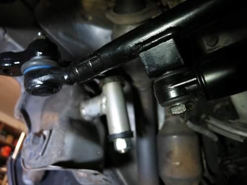

man könnte ja auch das masz vom rohr an der karosserie abmessen - vielleicht sind diese aufnahmen ja auch unterschiedlich lang - und von dem masz die scheibenstärke ermitteln.
Umlenkhebel-befestigung
@petz6 schrieb am 10. April 2023 um 07:03:17 Uhr:
Irgendwo stand, dass (beim 124er) das Rohr 84 mm lang ist.
Beim 126er muesste es dann etwas laenger sein?
Ciao
Ratoncita
P.S.:
Wenn das Foto das "Untenherum" Deines Wagens zeigt: Respekt!! Alles sehr fein. 🙂
Ja, die rahmenseitige Aufnahme ist beim W126 etwas höher (gleicher Durchmesser); deshalb gibt es ja zwei unterschiedliche Hülsen.
danke !
ja klar ist das mein auto von unten - meine schauen unten meist besser aus als oben :-)
