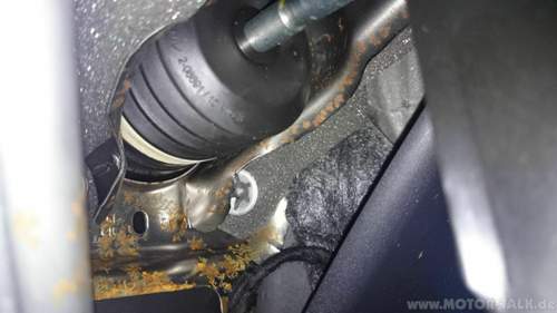

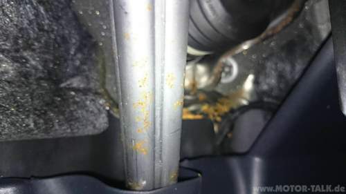

Dsc-0482
Dsc-0483
Wurde schon mal berichtet, gleiche Stelle im Fahrzeug (Bereich Lenksäule):
-> http://www.motor-talk.de/.../rostige-lenkstange-t3852972.html?...
EDIT: OK, hast das dann wohl schon selbst gefunden.
11 Monate alt isser...
Ja, ich wusste, ich habs schonmal gelesen und dachte das wäre hier. Habs aber dann doch noch gefunden.
Ist aber nach solch einer kurzen Zeit schon sehr ausgeprägt.
Ja, naja.. der Themenstarter hatte nach 3 Monaten schon schlimmere Spuren, dennoch wirklich nicht gerade toll.
