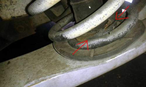

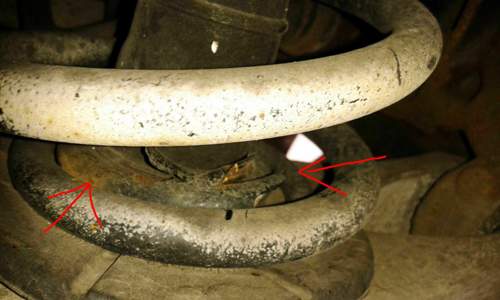

So ich zitiere mich mal selber, denn heute habe ich hinten rechts einen Federbruch festgestellt und es hatte die Woche schon mal Geräusche von hinten gegeben .
Unten mal zwei Bilder dazu.
