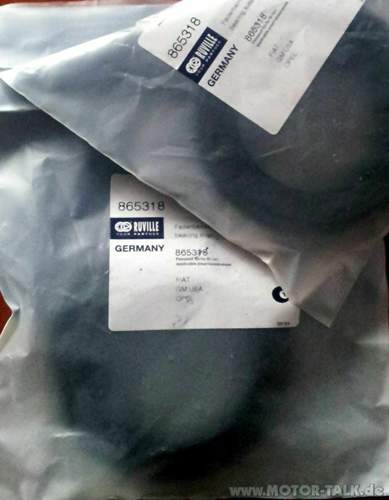

Hi
So mich hat es auch erwischt, Feder vorne rechts untere Windung gebrochen.
Fahrzeug: Vectra
Karosserieform: Schrägheck /GTS
BJ: 08.2008
Km Stand: 81.000KM
Fahrwerksart: Normal
Federart: Serie
Wann passiert: 03.2016
Unfall: nein
Keine Kulanz von Opel, da Serviceheft nicht komplett und laut FOH gibts dafür beim Vectra C auch keine 100% Kulanz mehr.
Habe die Teile selber gekauft Preis für alles 126,- Euro, Sachs Federn und INA/Ruville Federbeinlager und Schrauben/Muttern orig. Opel
Einbau wird selber gemacht.
