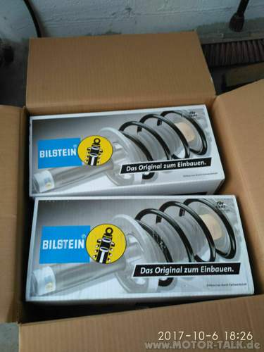

tja... Mal was anderes . Vectra Caravan Cdti Mj 08 150000km. Standardfahrwerk
schon seit Jahren hängt er hinten links tiefer als rechts... letztes Jahr war die Differenz 15mm . habe dann links von BMW eine dickere Federunterlage verbaut um das auszugleichen, letztens hing er links aber schon wieder 10mm tiefer. . Heute Bilstein eingebaut, alles wieder gerade 🙂 Die ausgebauten Originalfedern sind unbelastet absolut identisch gleichlang und in tadellosem, rostfreien Zustand, aber eine Feder ist anscheinend weicher als die andere ?!?!

Sind beim GTS eigentlich alle Federn vorne identisch? Meine vordere rechte Feder ist gebrochen. Ich habe nur eine vom 1.8 GTS gefunden. Passt die in den 2.2 dti GTS?.
@LotusOmega377 schrieb am 7. Oktober 2017 um 12:24:52 Uhr:
Alle mit Sicherheit nicht weil es durch verschiedene Motoren auch andere Vorderachslasten gibt
Das habe ich mir schon gedacht. Ich werde mir eventuell Eichbach oder die Kayaba RH3528 Federn besorgen. Beim GTS hat man nicht viele Möglichkeiten.
schon mal hier durchgeklickt ??
http://web1.carparts-cat.com/default.aspx?...
Bilstein bietet nur verstärkte Federn für das Standard Fahrwerk an.
